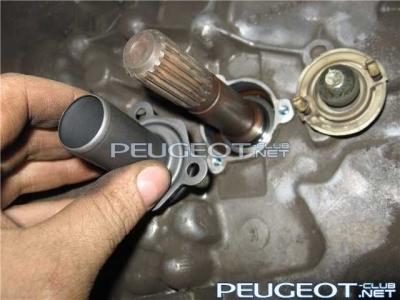

Привет, ребята! Подскажите при замене сальника первичного вала в коробке, коробка вся разбирается или это где то с снаружи? может есть фото или видео, или подробное описание как его менять?
Думаю тебе это поможет, сам я не снимал эту фигню на которой сидит выжимной (всё сухо было) коробку разбирать не надо http://www.peugeot-club.ru/pgt.nsf/Display?OpenAgent&pagename=models_item.html&doc_id=DDCCB92FCE981BEAC32575BE00333DAF&model=0FFAE1042F5DCC73C3256B720056859D
