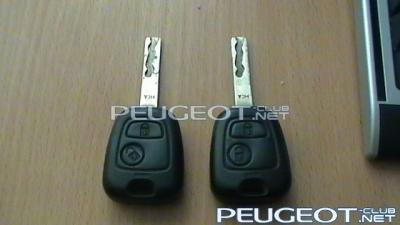

Диман77 Опубликовано: 11 июля 2013 Поделиться Опубликовано: 11 июля 2013 Я за разговор повыше, у меня обои ключи с открывашками,и чипами, а как правильно должно идти с завода, один без открывашек что ли? Ссылка на комментарий Поделиться на других сайтах Больше способов поделиться...
crows Опубликовано: 11 июля 2013 Поделиться Опубликовано: 11 июля 2013 @Диман77, две открывашки одна болванка с чипом, могу ошибаться конечно, но на боксере сигналку ставил, поэтому с уверенностью могу сказать было три Ссылка на комментарий Поделиться на других сайтах Больше способов поделиться...
Диман77 Опубликовано: 11 июля 2013 Поделиться Опубликовано: 11 июля 2013 В общем две открывашки родные и балванка которую можно засунуть в нештатную сигналку,так? Ссылка на комментарий Поделиться на других сайтах Больше способов поделиться...

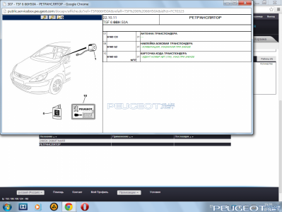

ИванКузнец Опубликовано: 12 марта 2014 Поделиться Опубликовано: 12 марта 2014 (изменено) Хорошего начала дня, форумчане))) Купил машину с секретом, еле разгадал... посредники сказали( сами толком не знали) што у лепестка регулировки руля фото сенсор какойто, типо рукой прикрываешь и машина заводится.))) но вот как то через месяц с покупки руки дошли влезть и посмотреть, што же это за хрень то такая инновационная... оказалось все просто: проводочек, вороненый саморез. прикручено это дело к торпеде снизу у руля... Я фишку прохавал: слюнявишь палец, ставишь на шуруп, включаешь зажигание, заводишь, убираешь палец тогда, когда появится пробег... И если хоть одно из вышеперечисленых условий не соблюсти, то машина заводится и через несколько секунд глохнет и штобы ее завести, нужно поставить на охрану/снять охрану... што это как это?... и вопрос, почему ретранслятор стоит так дешево? Изменено 12 марта 2014 пользователем ИванКузнец Ссылка на комментарий Поделиться на других сайтах Больше способов поделиться...
icechieff Опубликовано: 12 марта 2014 Поделиться Опубликовано: 12 марта 2014 @ИванКузнец, это колхоз) Штатно такого порно нет.Про какой ты "ретранслятор" пишешь - я не понимаю. Ссылка на комментарий Поделиться на других сайтах Больше способов поделиться...
ИванКузнец Опубликовано: 12 марта 2014 Поделиться Опубликовано: 12 марта 2014 @ИванКузнец, это колхоз) Штатно такого порно нет.Про какой ты "ретранслятор" пишешь - я не понимаю.Мне так кажется ретранслятор удален и тело(палец) служит им По сервис боксу нашел, не лень посмотри иммобилайзер - ретранслятор VF33BRFNF83745414 Ссылка на комментарий Поделиться на других сайтах Больше способов поделиться...
icechieff Опубликовано: 12 марта 2014 Поделиться Опубликовано: 12 марта 2014 @ИванКузнец, в замке только антенна. а сам чип в ключе твоем. Ссылка на комментарий Поделиться на других сайтах Больше способов поделиться...
ИванКузнец Опубликовано: 12 марта 2014 Поделиться Опубликовано: 12 марта 2014 @ИванКузнец, в замке только антенна. а сам чип в ключе твоем.А ретранслятор тогда зачем? Ссылка на комментарий Поделиться на других сайтах Больше способов поделиться...
ИванКузнец Опубликовано: 12 марта 2014 Поделиться Опубликовано: 12 марта 2014 @ИванКузнец, в замке только антенна. а сам чип в ключе твоем. Вот Ссылка на комментарий Поделиться на других сайтах Больше способов поделиться...
ИванКузнец Опубликовано: 12 марта 2014 Поделиться Опубликовано: 12 марта 2014 @ИванКузнец, в замке только антенна. а сам чип в ключе твоем.Антенна транспондера Ссылка на комментарий Поделиться на других сайтах Больше способов поделиться...
