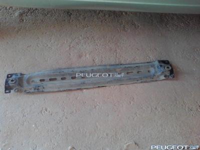

Заменил я масло. все потрогал . ... .
Снял поддон , смотрю защита под радиатором (к ней также крепится поддон ) где крутятся болты лопнуло как с права так и с лева . посидел подумал как же её снять, ведь два штырька с верху в её входят. Придумал ;) Открыл капот, открутил два болта , приподнял всю констукцию и подложил две досочки (в низу штыречки поднялись) , и я вытащил защиту радиатора (4-е гайки которыми она была прикручена я открутил заранее) .
Брякать на кочках перестало ,
Виновница на фото.

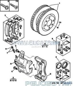

у меня тоже брякает но я знаю что это, колодки об суппорт посмотри там должна быть проставка между колодками и супортом

смотри не пружину а пластинке под номером 3 на картинки
