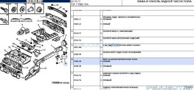

Наехал на колодец и с зади оторвал какуйто гиру.... под багажником висят 2 штуки.... вопрос что это и зачем они нужны? И есть ли смысл ставить на место?.

по сервис-боксу идет как балансировочная масса пола

Спасибо. Теперь думаю или поставть запчасть на место или вторую снять... Просто я незнаю по влюяют мне они на машину или нет....
я так думаю что для правильной развесовки, если убрать может сказаться на управляемости, лучше сварить аргоном и поставить на место
Аргону не доверяю... лучше сам сварю из хорошего метала (ничего сложно там нет) .... Для справки - стоимость этой запчасти 9 870р. Ох.....ть.
Если они имеют свойства отламываться, я бы снял. А то может получиться как у одного моего знакомого, догоняет его некто и показывает хромированную насадку на глушак; твоя? да, моя, спасибо. Да пожалуйста, только разбитый бампер оплати, который она колонула.
из хорошего металла конечно круто, но если еще раз на колодец наедешь, будешь лонжерон выгибать?
