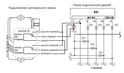

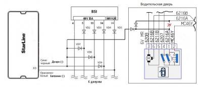

Итак, схемы использовал вот эти (от старлайна, но всё же):
Замок - работает нормально, открывает/закрывает...

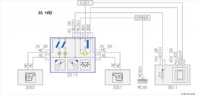

А вот с датчиками дверей возник вопрос...
После установки по схеме машина периодически начинает визжать - через секунд 40 после постановки на охрану срабатывает сигнализация по открытию дверей. BSI видит (и показывает на дисплее), что открыты двери по правому борту (обе!). Поменял местами провода - то же самое. Прозвонил диоды - норма. То есть - дело не в диодах.
Попробовал без диодов на родных проводах - то же самое.
Автозавод пока не подключал - думал, что не буду, но сейчас подумал - у меня стоит ГБО, так что - пущай будет.
В общем - сейчас думаю повесить сигналку на плафон... Но куда? Снимать обшивку салона и тянуть провод непосредственно к лампе? Или всё же имеет смысл повесить на 25й пин 40V-BA, как на схеме?
И это... Тут народ говорит, что авто включает плафон после прогрева. Я такого ни разу не замечал... Да и машинной логике оно противоречит...
В общем - что делать и кто виноват?
@ismailoff1984, все как-то скомкано....
1) почему бы не воспользоваться тестеров вольтметром?
причем во всех перечисленных проблемах он должен помочь.
2) зачем подключать к плафону? определить открытие дверей?
3) БСИ всегда показывает открытые двери? может входы спалил?
40сек - это время до полного включения/активации сигналки, т.е. когда начинает контролировать все зоны.
сам виноват ;)
делай стенд и проверяй сигу на работоспособность,
потом проверяй авто на родной проводке,
а лучше восстанавливай ключ и чини ЦЗ, сига может глюкнуть и все, а вариантов попасть в авто нет.
