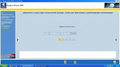

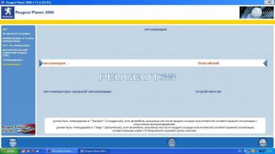

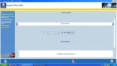

Перепробовал все варианты сигнализаций, всё равно не хочет закрываться на заведённом двигателе. Отсутствует, стандартный, бельгийский и первую и вторую установку. Сейчас с бельгийской сигнализации в стандартную перепрограммироваться не хочет, просит какой-то код, что за код вводить ХЗ.

Код с карточки не подошёл, на карте 4 знака, а просит 5 знаков, при сверке кода с БСИ и карточки всё совпадает, так что это какой-то другой код. Сегодня не успел переделать ЦЗ, опять целый день дождь поливал.
Код 03114 пробуйте.
, пробовал я этот код, тоже не подходит.
, у меня тоже не прокатывало :) ему нужен код в бси. не разбирался я с этим вопросом. надо было на ситрике лишнее отключить тоже код просил вси, а на карте 4ре знака. и через ноль и так и сяк, нихрена не получилось
