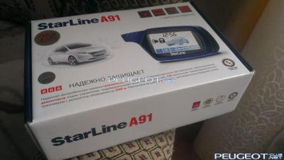

Добрый вечер всем.. Мне бы посоветоваться.. Купил и решил поставить на свой 607 дорестайл Starline A91 с а/з..[Peugeot-Club.net] - IMAG0494.jpg лежала 2 недели,пока я ездил на большой по работе,и вот наслушался,что при подключении а/з на дорестайле могут начаться глюки страшненькие.. Кто-то в курсе - это действительно так? :huh:

На доресте можно ставить автозапуск?
можно.
если у установщика кривые руки и мало опыта,то да.Ищи проверенных установщиков.В инете есть соответствующие рессурсы.
А с чего должны начаться глюки? Глюки, прежде всего, прерогатива попкоруких установщиков. Система сигнализации (StL A91) имитирует работу замка зажигания в полном объеме: имеются выход для подключения АСС, зажигания 1, зажигания 2 и стартера. У меня, например, при АЗ сначала вкл. зажигание, после паузы, необходимой для погасания контрольных ламп, включается стартер, отключающийся при запуске двигателя... Единственное, надо будет из ключа зажигания вынуть чип и вставить его в блок обхода иммобилайзера (ключ при этом становится непригодным для заводки авто). Как вариант - прописать еще один чип для блока обхода, как это сделал я.

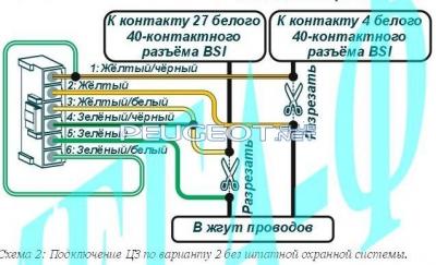

Кто знает как закрыть машину центральным замком (контактами двери водителя) при запущенном двигателе? Поставил сигналку с кнопкой старт стоп + свободные руки+карта. Так вот у сигналки алгоритм автозапуска такой, три раза надо нажать кнопку открытия -машина запускается, по истечению 3 сек срабатывают релюхи сигналки на закрытие, а машина закрываться не хочет, ЦЗ перестаёт управляться. Может в BSI что-то подправить можно? .Может кто уже сталкивался с такой проблемой.
@Кудрявый, как к цз подключался? в 308м к примеру есть три варика подключения цз. вот вроде если цепануться как кнопка цз в машине то вроде как раз твоя ситуация. но это в 308 :)
Подключил в разрыв переключателя водительской двери, на кнопку внутреннею не получится подключить, хотя предыдущая сигналка была подключена именно на кнопку которая в салоне. Если на внутреннею кнопку подключить машина может остаться открытой на охране. На заглушенной машине всё чётко срабатывает, вот на заведённой такой трабл по закрытию. Попробую ещё в БСИ поковыряться, там вроде есть пункты про сигнализацию.
Вот схема:
@Кудрявый, а у тя пункт доп сигнализация включен? я у ся включал, хотя многие писали что не принципиально. там где ты брал схему есть еще и третий вариант :)
