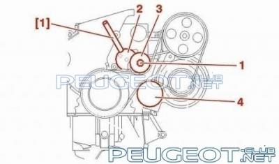

Решение вопроса из Сервис-бокса для двигателя типа EW:
Без кондиционера: длина ремня 1205мм, реф номер 5750 VH

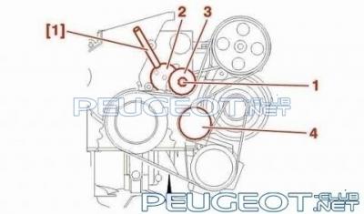

С кондиционером: длина ремня 1726 мм, реф номер 5750 VG
