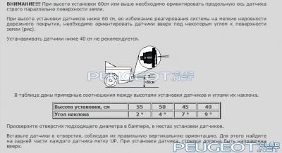

lev5429 Posted May 29, 2013 Share Posted May 29, 2013 (edited) в инструкции даны углы наклона в зависимости от высоты, чтобы датчики работали правильно Edited May 29, 2013 by lev5429 Link to comment Share on other sites More sharing options...
