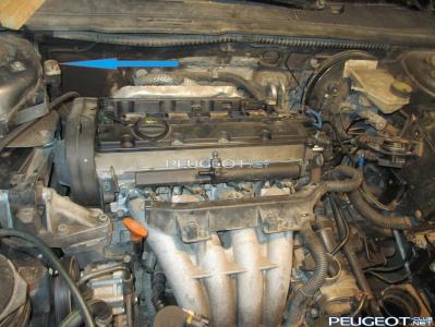

Тула607 Posted May 13, 2013 Share Posted May 13, 2013 (edited) Подскажите может сработать аварийный датчик? и вообще по этому поводу хоть что-нибудь. Пежо 607, 2,2 бензин, автомат, 2001Звучит банально, но.... включать его не пробовал?отмечено стрелкой (у тебя сверху надет красный колпачёк)GANSTER020, это я для наглядности Edited May 13, 2013 by Тула607 Link to comment Share on other sites More sharing options...
GANSTER020 Posted May 13, 2013 Share Posted May 13, 2013 для тех кто знает в чем дело!!!!!!!!!! Проехал на авто примерно 10 км, заглушил двигатель, потом завожу стартер крутит, но ни как ...!!!!!!! При этом не работают поворотники, стеклоподъемники, печка, кондер и т.д, короче все кроме аварийки. Перед поездкой заправил полный бак. На станции говорят блок bsi здох, диагностику сделать не может, не подключается. Подскажите может сработать аварийный датчик? и вообще по этому поводу хоть что-нибудь. Пежо 607, 2,2 бензин, автомат, 2001 г.в.кнопка аварийная возле правой чашки(по ходу машины),красная, сразу заметишь!!! Link to comment Share on other sites More sharing options...

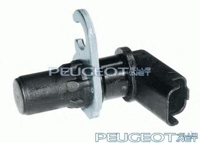

polok78 Posted June 15, 2013 Share Posted June 15, 2013 проверьте датчик коленвала! у меня точно такая ситуация была - во время снятия-установки акпп сломали на СТО этот датчик. Намучились все вместе, когда пробовали завести машину после ремонта. Как выяснилось, при дефекте этого датчика нет искры и впрыска топлива в форсунки, копм не видит обороты коленвала и "думает", что к примеру порвался ремень грм или ещё какая-то неисправность и не даёт машине завести двигатель. кстати, после замены этого датчика машина с первого раза завелась, пропала надпись о включении энергосберегающего режима и все электроприборы заработали. Link to comment Share on other sites More sharing options...
Артем161 Posted June 15, 2013 Author Share Posted June 15, 2013 спасибо!посмотрим, но блок управления двигателя в ремонте, диагностическое оборудование его не видит, а где этот датчик находится? Link to comment Share on other sites More sharing options...
polok78 Posted June 16, 2013 Share Posted June 16, 2013 этот датчик находится на коробке, практически на стыке с двигателем и удобнее его снимать-ставить снизу с подъёмника сняв при этом защиту. Link to comment Share on other sites More sharing options...
Артем161 Posted June 16, 2013 Author Share Posted June 16, 2013 Спасибо, завтра попробуем, скажите новый датчик дорогой? Link to comment Share on other sites More sharing options...
polok78 Posted June 16, 2013 Share Posted June 16, 2013 (edited) в Киеве на рынке запчастей я его купил за 220 гривен (прибл. 27 $), что примечательно, у официалов он стоит 28 $, но только под заказ, и я решил не ждать, всё-таки не очень большие деньги. Такой датчик подходит к Ситроенам С4, как мне сказали, да и ещё к ряду автомобилей, так что это не редкость. Его номер:9640627780. Выглядит он так: Edited June 16, 2013 by polok78 Link to comment Share on other sites More sharing options...
