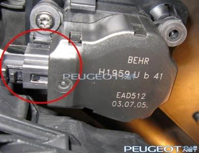

у меня было тоже самое, решил ремонтировать заслонки сам, начал лесть по инструкции (http://forum.club307...)
и заметил что была выключена вот эта штучка (рис.) находиться за защиткой над педалькой газа справа.
воткнул и все путем (теперь это сезонная переключалка пока не решусь ремонтировать заслонки)

У меня там все включено. а каким образом переключаете? Отключаете и включаете?
Не поможет никакая переключалка-отключалка))
Это разъем питания/управления на движок, и если у вас срезало зуб шестерни и заслонка лежит в положении на горячую, движок крутится впустую не регулируя ее, поможет только ремкомплект климата.
Работы на 40 минут на обе стороны(если двухзонный). Как делать - ссылка выше, там исчерпывающе.

да я собрался делать полную замену заслонок и тупо попробовал включить "BEHR", проверил пошел горячий выключил пошел холодный, кстати выключил недавно (т.к. пришло лето) и все работает... если до зимы не сделаю заслонку то опять включу
Спасибо. разобрал, действительно срезан зуб на шестеренке. Осталось только дождаться доставки рем.комплекта. а пока просто прокрутил вручную шестеренку и перевел в крайнее положение заслонки на холод.
