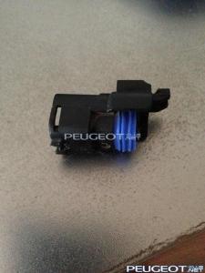

MilkyWay Опубликовано: 5 мая 2013 Поделиться Опубликовано: 5 мая 2013 всем доброго времени суток. возникла такая проблема, пежо 307, рестайл, генератор марки митсубиши.Сломалась фишка (разъем) которая втыкается в генератор сверху, в реле регулятора. сломалась на 2 части, в следствии нет контакта и не идет заряд на акб.где можно купить такую фишку и есть ли у нее свой артикул? Ссылка на комментарий Поделиться на других сайтах Больше способов поделиться...

pixar.pv Опубликовано: 6 июня 2013 Поделиться Опубликовано: 6 июня 2013 Нашел!Спасибо большое! выручил!Подскажи артикул..а то я что то туплю..найти не могу..очень надо Ссылка на комментарий Поделиться на других сайтах Больше способов поделиться...
MilkyWay Опубликовано: 7 июня 2013 Поделиться Опубликовано: 7 июня 2013 Подскажи артикул..а то я что то туплю..найти не могу..очень надоесли ты про разъем, как на фото выше, то 6541.G8 Ссылка на комментарий Поделиться на других сайтах Больше способов поделиться...
