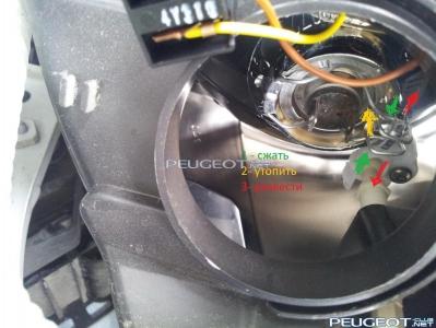

dmbek Опубликовано: 23 апреля 2013 Автор Поделиться Опубликовано: 23 апреля 2013 Спасибо GANSTER020 за верную мысль, я проверял не ту лампу, до которой проще добраться))как вынуть патрон с лампой ближнего свет с левой стороны? туда подход очень узкий, мешает блок предохранителей..... в инструкции написано - Сожмите пружинные фиксаторы.... это реально сделать? Ссылка на комментарий Поделиться на других сайтах Больше способов поделиться...
GANSTER020 Опубликовано: 23 апреля 2013 Поделиться Опубликовано: 23 апреля 2013 Спасибо GANSTER020 за верную мысль, я проверял не ту лампу, до которой проще добраться))как вынуть патрон с лампой ближнего свет с левой стороны? туда подход очень узкий, мешает блок предохранителей..... в инструкции написано - Сожмите пружинные фиксаторы.... это реально сделать? Надо пытаться..всё возможно :) Ссылка на комментарий Поделиться на других сайтах Больше способов поделиться...

dmbek Опубликовано: 14 мая 2013 Автор Поделиться Опубликовано: 14 мая 2013 я поменял ТУ лампу и все заработалона скрепке фотка-схема, как менять лампу ближнего света на 308 Ссылка на комментарий Поделиться на других сайтах Больше способов поделиться...
