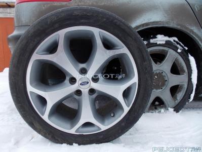

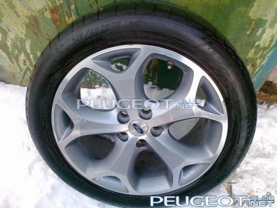

Вопрос такой встанет ли колеса с Форд S-MAX R18. Диски оригинальные WSP MAX - MEXICO R18 5*108 резина 245/45/ZR18на 607-го

По каталогам пробивается вылет 55,центральное отверстие 63,теоретически должны встать

По сути должны, сверловка одинаковая, все остальное доработается...

Не , на 607 - диаметр центрального отверстия - 65.1

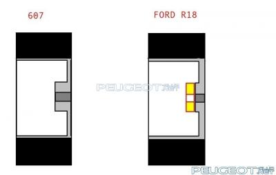

Прикинул колесо на перед,вылезла проблема в том что диск упирается в суппорт,чтоб обеспечить зазор между ними нужна проставка 30мм.Все дело в том что на родном литье внутри диска идет мощный прилив ,на фордовском такого нет,нужна проставка чтоб съимитировать этот прилив.На рисунке схематично нарисованы оба диска в разрезе(фотика под рукой не оказалось)Буду делать как http://www.drive2.ru...al/596738/#post
Закинул ему удочку на счет чертежей проставок и шпилек,но у него их нет,придется самому ехать в гараж вымерять все это дело

В том и прикол, что вылет у диска пежовский 35 (максимум 42, если не ошибаюсь)!? Год назад присмотрел на авторынке литье на 18 радиусе с таким вылетом (всего на всем рынке, хочу заметить что не маленьком, нашел 4 варианта с таким вылетом и все!!!), но пока так и не купил, а вот с проставками че то не очень мудрить, да и 30 мм это не мало добавлять.

Под боком завод,думаю в 4-5 тысячь, включая новые закрытые хромированные гайки уложусь
С проставками получится родной вылет.......

Вчера чертежи отдал,в понедельник начнут делать....Точить будут 4 проставки и 20 шпилек.Фордовские закрытые хромированные гайки дорогие заразы,комплект 2 рубля вылазит.В любом случае назад дороги нет,бог даст на следующей неделе переобуемся...
