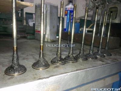

денис001 Posted May 15, 2013 Share Posted May 15, 2013 здравствуйте! с проблемой такой сталкивался.проблема состоит в маслосъемных колпачках,а так же с впускными клапанами(дело в том , что на них за некачественного бензина образуется нагар на впускных клапанах(непосредственный впрыск))переборка г.б.ц. с заменой клапанов. Link to comment Share on other sites More sharing options...

Orionmax Posted May 17, 2013 Share Posted May 17, 2013 здравствуйте! с проблемой такой сталкивался.проблема состоит в маслосъемных колпачках,а так же с впускными клапанами(дело в том , что на них за некачественного бензина образуется нагар на впускных клапанах(непосредственный впрыск))переборка г.б.ц. с заменой клапанов. Вроде, впрыск и нагар на впускных не связаны с плохим бензином. Шейки впускных вообще бензина не видят Link to comment Share on other sites More sharing options...

Orionmax Posted May 18, 2013 Share Posted May 18, 2013 Похоже на масло. В обычном моторе топливо воздушная смесь смывает это, а здесь только масло. Link to comment Share on other sites More sharing options...
