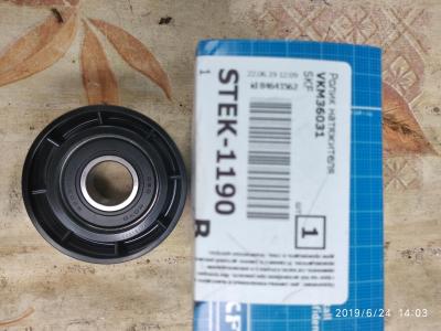

помогите с роликом натяжным без механизма подобрать!
  • 8 929 сообщений
1 309
  • АвтомобильPeugeot 505
AUTLOG   RT1081
ДенисВМ
ДенисВМ
  • 109 сообщений
6
  • ГородАрхангельск
  • АвтомобильPeugeot Partner
  • ПодробнееПартнеPeugeot Partner Combispace 1.4 VIN: VF3GJKFWCBX505797
    2011 р ориджин 1.4 2011
  • Мечтает оМире во всем Мире
спасибо!!!!

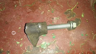

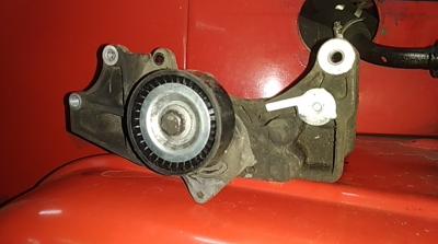

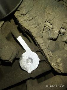

Прикрепленный файл  IMG_20190129_102557.jpg   735,83К   Количество загрузок: 3Прикрепленный файл  IMG_20190129_104005.jpg   798,84К   Количество загрузок: 5как то так
Сообщение отредактировал ДенисВМ: 01 Февраль 2019 - 10:01
Dimkin67
Dimkin67
  • 1 371 сообщений
260
  • ГородСмоленск
  • АвтомобильPeugeot 307 SW
  • Мечтает оPeugeot 508 SW
Эко красиво ломануло.....

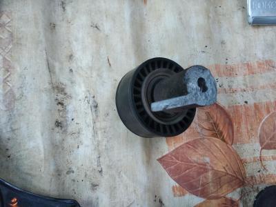

натяжной ролик
