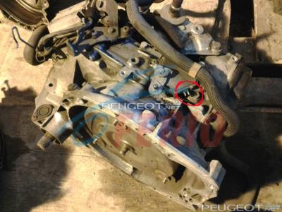

Пыжик 307 Опубликовано: 30 августа 2014 Поделиться Опубликовано: 30 августа 2014 Всем привет!подскажите пожалуйста зачем этот разьем на фото Ссылка на комментарий Поделиться на других сайтах Больше способов поделиться...
sab Опубликовано: 30 августа 2014 Поделиться Опубликовано: 30 августа 2014 не нужно на него обращать внимания. Ссылка на комментарий Поделиться на других сайтах Больше способов поделиться...
Пыжик 307 Опубликовано: 30 августа 2014 Поделиться Опубликовано: 30 августа 2014 почему может он что-то значит,если есть специ то подскажите на фото он выходит с коробки когда переключаешь на D или R от туда идет шум такое ощущение что там что-то вроде моторчика работает или как провода замыкает ну как-то так и еще при езде на R или D слышны щелчки при нажатии и отпускании педали газа. Ссылка на комментарий Поделиться на других сайтах Больше способов поделиться...
sab Опубликовано: 30 августа 2014 Поделиться Опубликовано: 30 августа 2014 блин, там десяток клапанов электрических, они щёлкают, и жужжат, так придумали инженеры. Ссылка на комментарий Поделиться на других сайтах Больше способов поделиться...

cybersistex Опубликовано: 1 сентября 2014 Поделиться Опубликовано: 1 сентября 2014 почему может он что-то значит,если есть специ то подскажите на фото он выходит с коробки когда переключаешь на D или R от туда идет шум такое ощущение что там что-то вроде моторчика работает или как провода замыкает ну как-то так и еще при езде на R или D слышны щелчки при нажатии и отпускании педали газа. эти контакты предназначены для регулировки многофункционального переключателя путем измерения сопротивления между контактами. Ссылка на комментарий Поделиться на других сайтах Больше способов поделиться...
