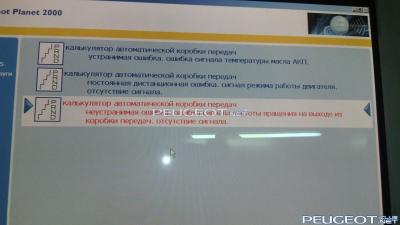

После сборки авто поехало вперёд и назад. Но снова слетело в аварийный режим и пропала задняя передача. Был заказан сканер xs evolution http://obd2doctor.ru...evolution-lexia Было две устранимых ошибки: ошибка сигнала температуры акпп и сигнал режима работы двигателя отсутствие сигнала.

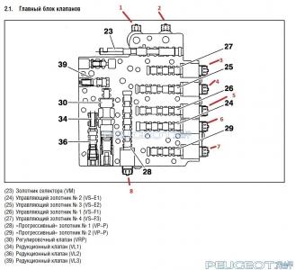

Было решено снова проехаться, теперь авто ехало только назад (при переключении был небольшой удар где искать причину этого удара ниже будет картинка гидроблока поясните какие из управляющих клапанов грубо говоря за какую передачу отвечают) в перёд так же ехала только на высоких оборотах. В аварийный режим попала только на скорости и тут же пропала задняя передача, на трассе разворачивать пришлось в ручную. Тем не менее в гараж заехала задним ходом после многократных перегазовок и переключений передач задняя снова включилась с удара. ниже будут картинки с компа по диагностике, в этот раз ошибок уже три две первых устранимых: ошибка сигнала температуры акпп и сигнал режима работы двигателя отсутствие сигнала и одна неустранимая: ошибка сигнала частоты вращения на выходе из коробки передач. отсутствие сигнала (код ошибки 92 , режим работы двигателя 3104 об/мин, частота вращения турбины 2976 об/мин, выбранная передача 1 сложенный в штабель).
Последняя расшифровка ошибки из двух (не помню какой именно устранимой) и одна без расшифровки по моему первая без расшифровка.
Теперь сам вопрос понятно что придётся снова все разбирать, в прошлый раз гидроблок промывал просто разбирая отсоединяя плиты, кроме двух главных электро клапанов, которые сверху не снимал. возможно в этот раз придётся не одну из пробок не вращал. Возможно ли что у меня полетел гидротрансформатор (бублик) или это клапаны регулировки давления те что с верху гидроблока или какой-то из боковых или нижних. С программой диагностики до конца не знаком возможно ли ей как-то проверить более детально акпп. В общем по коду ошибки ничего не нашёл. Может кто из вас товарищи сталкивался с подобным или знает где искать проблему и что дальше делать. Если не трудно в подробностях чтобы вникнуть, заранее спасибо.

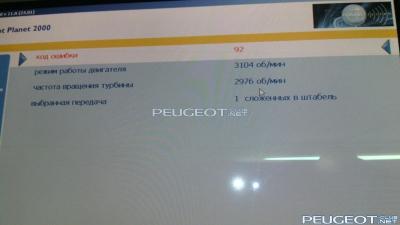

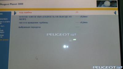

Парни кто-нибудь, что-нибудь знает про такую ошибку? На первой картинке выделена красным и на второй более подробная инфа о ней, от самой программы.
