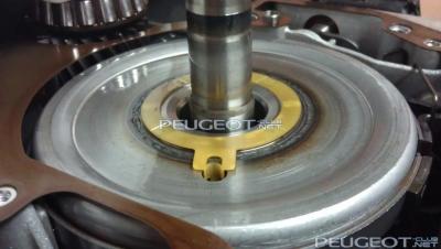

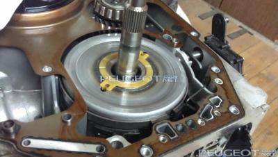

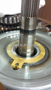

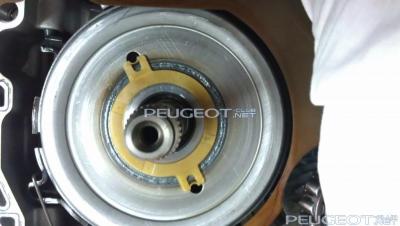

an24 Опубликовано: 6 января 2015 Поделиться Опубликовано: 6 января 2015 (изменено) an24, жжёный пластик это похоже вот эта жёлтая пластмасска: http://gyazo.com/513...5595021c1fb6bf0у ней наверное крепления сломаны были, вот она и крутилась вместе с барабаном. и сплавилась Reactor77 я понял о какой пластмасске Вы говорите, она у меня на месте, да и попасть в маслонасос через две нижние втулки насоса мне кажется не реально. Может есть еще какие варианты, а то както боязно отправлять ГТ в столицу на ремонт, я с таким еще не сталкивался. И еще информация к размышлению: когда снимали гидроблок, один винт крепления задней крышки был полностью выкручен и еще три винта не затянуты, с чем может быть связано с перегревами корпуса или качеством сборки? Изменено 6 января 2015 пользователем an24 Ссылка на комментарий Поделиться на других сайтах Больше способов поделиться...
алексей29 Опубликовано: 7 января 2015 Поделиться Опубликовано: 7 января 2015 @an24, Шайба барабана под ленту, Washer DP0 Drum F3 (Band Brake), OEM Ссылка на комментарий Поделиться на других сайтах Больше способов поделиться...
