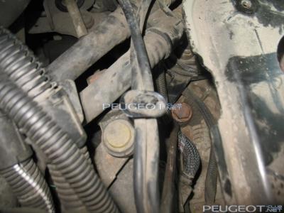

Евгений72 Опубликовано: 29 декабря 2014 Поделиться Опубликовано: 29 декабря 2014 (изменено) Пежо 307 2007 г коробка АЛ4. В связи с частым уходом в аварийный режим решил заменить масло. На местной станции слили масло грамм 200. Залили 3 литра. Сказали что в коробке было мало масла. Сам изучив тему выяснил что при сливе откручивали только контрольную пробку. Решил сам разобраться. Так как масло не помогло решил поменять верхние клапана местами. Слил ровно четыре литра масла, снял гидроблок, поменял клапана местами, собрал, залил 3.5 литра масла. Завел. Включаю скорость-глохнет двигатель. Что мог не так сделать? И загорается ошибка если по русски "дубли фрейч а майн" Изменено 29 декабря 2014 пользователем Евгений72 Ссылка на комментарий Поделиться на других сайтах Больше способов поделиться...

Мартын Опубликовано: 29 декабря 2014 Поделиться Опубликовано: 29 декабря 2014 Пежо 307 2007 г коробка АЛ4. В связи с частым уходом в аварийный режим решил заменить масло. На местной станции слили масло грамм 200. Залили 3 литра. Сказали что в коробке было мало масла. Сам изучив тему выяснил что при сливе откручивали только контрольную пробку. Решил сам разобраться. Так как масло не помогло решил поменять верхние клапана местами. Слил ровно четыре литра масла, снял гидроблок, поменял клапана местами, собрал, залил 3.5 литра масла. Завел. Включаю скорость-глохнет двигатель. Что мог не так сделать? И загорается ошибка если по русски "дубли фрейч а майн"Даже не могу предположить,что вы разъемы клапанов перепутали местами хотя длина проводов разная.Включается блокировка гидротрансформатора при включении D.Другого в голову не приходит.Ошибку надо прочитать для верности! Ссылка на комментарий Поделиться на других сайтах Больше способов поделиться...
Евгений72 Опубликовано: 29 декабря 2014 Поделиться Опубликовано: 29 декабря 2014 Читать негде, провода разные по длине. На нейтральной заводится а как включаешь д или заднюю сразу глохнет двигатель. Ссылка на комментарий Поделиться на других сайтах Больше способов поделиться...
Мартын Опубликовано: 30 декабря 2014 Поделиться Опубликовано: 30 декабря 2014 (изменено) Читать негде, провода разные по длине. На нейтральной заводится а как включаешь д или заднюю сразу глохнет двигатель.А разъемы вы действительно местами перепутали!Смотрите.Такое возможно. Изменено 30 декабря 2014 пользователем Grigorushka Ссылка на комментарий Поделиться на других сайтах Больше способов поделиться...
cybersistex Опубликовано: 30 декабря 2014 Поделиться Опубликовано: 30 декабря 2014 Даже не могу предположить,что вы разъемы клапанов перепутали местами хотя длина проводов разная.Включается блокировка гидротрансформатора при включении D.Другого в голову не приходит.Ошибку надо прочитать для верности! 100% перепутал разъемы клапанов. Ссылка на комментарий Поделиться на других сайтах Больше способов поделиться...
