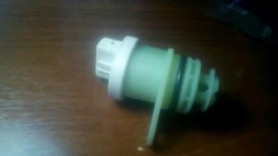

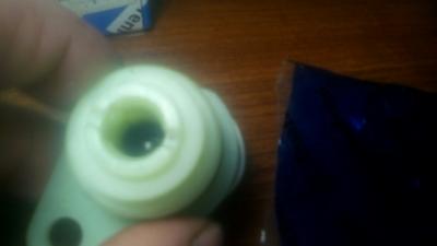

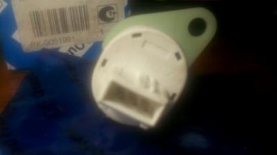

vasizoff Опубликовано: 25 апреля 2017 Поделиться Опубликовано: 25 апреля 2017 (изменено) Понимаю что тема старая, но вдруг. Такая же канитель с датчиком. То показывает скорость ,то нет. На коробке стоит Valeo 255304. Купил аналог QUATTRO FRENI QF00T00433, тоже подходит по VINу. Но когда стал менять и переставлять шестеренку на аналог, она не подходит. На QUATTRO FRENI квадрат меньше, чем на Valeo, соответственно шестерня не крутится. Есть мысли, может кто сталкивался? Спасибо. Изменено 25 апреля 2017 пользователем vasizoff Ссылка на комментарий Поделиться на других сайтах Больше способов поделиться...
bendix Опубликовано: 25 апреля 2017 Поделиться Опубликовано: 25 апреля 2017 QUATTRO FRENI квадрат меньше, чем на Valeo, соответственно шестерня не крутится. Есть мысли,Сдать обратно его.Этой фирмы брал моторчик омывателя и кронштейны бампера, все корявое какое то, поэтому неудивительно.Из не дорогих нормально подходит и работает Hans Pries 721913756 Ссылка на комментарий Поделиться на других сайтах Больше способов поделиться...
Саша З Опубликовано: 25 апреля 2017 Поделиться Опубликовано: 25 апреля 2017 Сталкивался... лежит в багажнике, тож, не подошел. Старый отмыли-отпарили и работает. Ссылка на комментарий Поделиться на других сайтах Больше способов поделиться...
vasizoff Опубликовано: 28 апреля 2017 Поделиться Опубликовано: 28 апреля 2017 (изменено) всем спасибо. Hans Pries Китай однако. Topran Изменено 28 апреля 2017 пользователем vasizoff Ссылка на комментарий Поделиться на других сайтах Больше способов поделиться...
