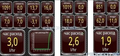

Микола ded Опубликовано: 18 октября 2013 Поделиться Опубликовано: 18 октября 2013 В торке показывает, после подключения листай все датчики, которые работают они зелёным подсвечены. И установи метрическиу систему измерения, а то в галлонах показывать будет спасибо. Но зеленым подсвечиваются не все. У некоторых знак вопроса, Но когда активированы, то есть установлены зеленая подсветка.Как говорила мама в детстве:"Учи Коля иностранный язык." Нашел и подключил. На 2 литровом прогретом движке у меня на холостых получается 1,9 литра в час, Завтра с утра попробую замерить на холодную. Ссылка на комментарий Поделиться на других сайтах Больше способов поделиться...
BoyEts Опубликовано: 21 октября 2013 Поделиться Опубликовано: 21 октября 2013 1.9 без кондея? Многовато-то чего-то. А сколько оборотов холостые? У меня 780. Ссылка на комментарий Поделиться на других сайтах Больше способов поделиться...
Микола ded Опубликовано: 21 октября 2013 Поделиться Опубликовано: 21 октября 2013 (изменено) 1.9 без кондея? Многовато-то чего-то. А сколько оборотов холостые? У меня 780.И кондей и фары и приемник включены. Обороты такие же порядка 800. Но если честно, то у меня скакал 1,6-1,9 я написал большее. На этой неделе постараюсь измерять в разных режимах и выложить скриншоты. Изменено 21 октября 2013 пользователем Микола ded Ссылка на комментарий Поделиться на других сайтах Больше способов поделиться...
BoyEts Опубликовано: 22 октября 2013 Поделиться Опубликовано: 22 октября 2013 Если с кондеем, то примерно как и у меня 1,5-1,6. То есть по пробкам если то пежо неэкономичный. У меня расход порядка 16 литров при средней скорости 10 км/ч (по бортовому) Ссылка на комментарий Поделиться на других сайтах Больше способов поделиться...
Микола ded Опубликовано: 22 октября 2013 Поделиться Опубликовано: 22 октября 2013 Утро. +2 С. дождь. Включены фары, печка , кондей. первый снимок сразу же после запуска. остальные по мере прогрева. Между 1-ым и 3-им снимками прошло 8 минут прогрева на ХХ. Знаю, что не очень хорошо, но не надо трогать технику нормально работающую. 1 Ссылка на комментарий Поделиться на других сайтах Больше способов поделиться...
