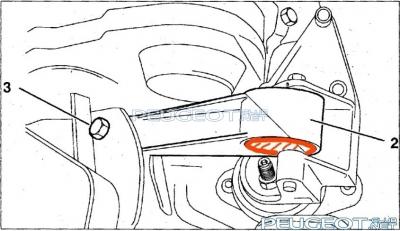

Можно ли ехать если сайлентблок верхней тяги, удерживающая мотор, порван, или нужно его срочно менять? Можно ли самому снять и поставити новую резинку? Если да, то как?

Конечно можно, критичного ничего нет. Лечится заменой. Выпрессовываешь старый , вгоняешь новый и удачи на дорогах. У меня в этом месте вообще толи с ауди 100(45 кузов), толи с бехи 5 стоит(точно не помню)с нижнего рычага, по размерам подошел. :yahoo:
А если совсем не в моч можно от Ваз 2121 подушку кронштейна раздатки присабачить

Менял недавно, был порван в хлам. Купил вставку резиновую за 450 руб. Была в наличии даже в небольшом ларьке на авторынке.

А не проще купить,тягу в сборе?Цена то копеешная-720руб.
У нас опора верхняя в сборе - 2200 руб.
В Exist опора: Quinton Hazell EM4248 Подвеска, двигатель 721,82р.
Eta opora snimaetsea lehko? sami pomeniali salnik ili spets? mojete napisati nomer rezinki po katoramu magu podabrati novuiu. Spasiba zaranie!
Номера не знаю к сожалению, но в магазине по модели автомобиля и двигателю сразу предложили нужную.
привет, ты не знаешь какой номер у этой опоры?
Эта опора не подходит она в 1,5 раза короче оригинала. Проверенно на личном опыте, вернул обратно.
и что поставил?

и что поставил?
Пока ничего но думаю возьму Sasic 8061431. Сейчас пока с подвеской разбираюсь.
Sasic 8061431 - точно подходит?
Гарантировать ничего не могу. Сам буду пробовать заказывать. Но по крайне мере она по фото на оригинал похожа в отличии от Quinton Hazell EM4248. Когда возвращал Quinton Hazellпосоветовали конечно же купить оригинал!!! Но цена кусается.
а номер оригинала можешь подсказать?
1806.43

1806.43
а ты не пробовал толька резину менять?
В принципе можно попробовать, но мне кажется что на долго не хватит. У меня в ней трещины то не большие не критично. Вот нижняя у меня сильно разбита.
