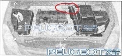

Увеличение расхода топлива связанно с бедной смесью, т.е. мало кислорода, значит надо смотреть почему поступает мало кислорода.
На что нужно обратить внимание, когда БК показывает большой расход топлива или постепенно увеличивает расход, например: во время движения БК показывает расход литров на сотню - 11л, при простои на пробках расход увеличивается 11,1-11,2-11,3-11,4 и так до 30 л.
1) Не горит чек engine на экране, если нет, то причина не в кислородном датчике
2) Произвести чистку инжектора без снятия форсунок, тем самым чистится и сам кислор. датчик

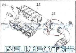

3) Если после чистки расход также увеличивается, проверьте воздушный фильтр, если грязный замените на новый, если фильтр новый или чистый то обратите внимание на соединение шлангов, обратите на соединение корпуса воздушного фильтра с блоком дpoссeльнoй заслoнки с электpичeским пpивoдoм, у меня как раз в этом и была причина повышенного расхода топлива, тоже гнал на диагностику, чистил инжектор, хотел поменять датчик, мастера сами не находили причину, пока сам не стал изучать систему поступления воздуха, вот и нашел. (на рисунке отмечено где шланги были разомкнуты).
PS: не меняйте то что работает, лучше сначала все перепроверить, найти причину поломки и только тогда если точно знаете что и как принимайте меры по устранению проблемы. Обращайте на БК авто, не зря есть знаки как чек engine, STOP ABS, STOP масло или например если мало масла статус OIL OK поменяется на статус OIL --
