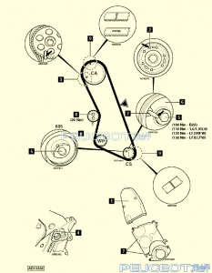

На NFZ TU5JP 1,6 и на TU3 1,4 для установки ГРМ фиксируем распредвал штырем, строго по диаметру отверстия в точке 5. И проворачивая кленвал фиксирует штырем или спец приспособлением на маховике в точке 6. На TU3 в маховик штырь всовывался глубоко, на TU5 нет. Отверстие в корпусе двигателя для доступа к маховику расположено примерно по центру со стороны установки маслянного фильтра на картинке под номером 6.
