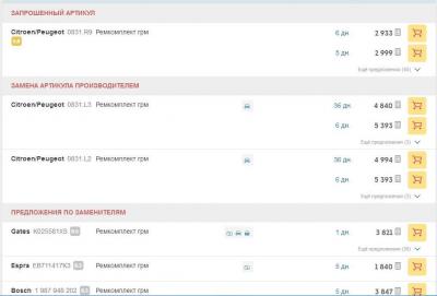

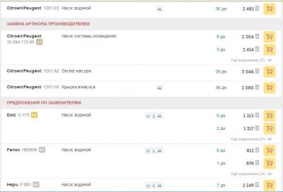

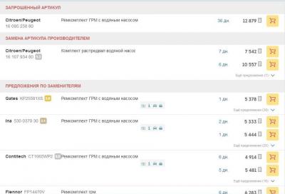

Подскажите, кто нибудь заказывал набор ГРМ с помпой фирмы "Gates"? Интересует, что за помпа в комплекте и стоит ли брать этот набор?
Или лучше купить отдельно комплект ГРМ и помпу?
Gates, одна из ведущих, лучших и распространенных компаний, по ремням ГРМ, но что туда они в комплект кладут в качестве помпы, к сожалению я не в курсе.
А в оригинальном комплекте от какого производителя закладываю ремень и ролики? Просто цена в 3 т.р. удивляет...
Если взять его и помпу, например "Hapu", цена дешевле получается.

В том то и дело, что оригинал почему то дешевле, чем тот же Gates.

Остальным тоже - вы нажмите на "замочек" у запчасти Эксиста - там есть кнопка комплект, где и перечислено что входит даже с артикулами. В GATES это ремень ГРМ и два ролика.
