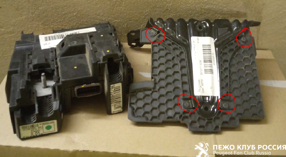

15.10.2023 в 00:21, _mvm_ сказал:
Нашел звенящий объект под капотом, который может издавать похожие звуки. Блок bpga возле аккумулятора. Подскажите, это норма или надо с ним разобраться?
Продолжу по традиции отвечать на свои вопросы.
Это не норма. Но не критично, можно ничего не делать. Дребезг издает основание (крепежная пластина). Она сборная из пластиковой площадки и металлической опоры, которые скреплены между собой чем-то вроде заклепок. Заклепки не обеспечивали плотный прижим металлических ушек к пластику, отсюда и дребезг был.
Дребезг убран. Фото отдолжил у Setnavolok.
Но сверчок жив и продолжает играть на нервах.
