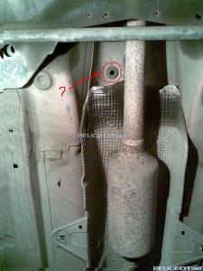

Столкнулся я с проблемой неприятного запаха из воздуховодов при включении климатической установки. Замена салонного фильтра улучшила ситуацию, но не решила проблему полностью. Прочитал про средства прочистки испарителя кондиционера, которые вводятся через дренажные трубки. И вот решил осуществить данную затею. Заглянул под днище своего авто и не обнаружил, как таковой дренажной трубки. Есть отверстие в днище, расположенное над резонатором и прикрытое теплоотражающим кожухом, который пришлось открутить и сдвинуть назад по трубе глушителя. Хотелось бы уточнить, это и есть то самое дренажное отверстие для стока конденсата с испарителя кондиционера? (фото прилагается) И еще, может кто уже делал такую процедуру прочистки, как она делается по этапам? Нужно включать кондей и вентилятор при этом или нет?

По моему оно самое, но я искал проще: завел, включил кондей и смотрел от куда капает. Чистил пенным очистителем.

Ну по идее оно самое

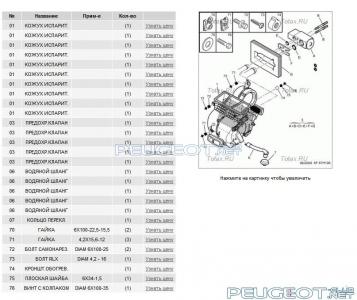

Итак, продолжаю... . Спасибо xared за схему, деталь под номером 6 - это и есть дренажная трубка.
Как видно из рисунка, данная трубка имеет крутой изгиб под 90 град., поэтому затолкнуть в нее трубочку для закачки пены не получится, да и не к чему это.

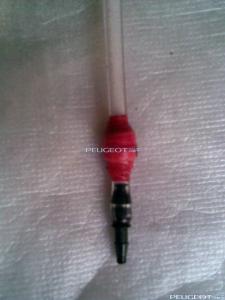

Я решил сделать так: Намотал на впускную трубку изоленту, дабы уплотнить соединение, чтобы пена не полезла обратно.

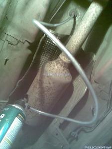

Открутил четыре гайки и сдвинул назад теплоотражающий кожух, что бы получить свободный доступ к дренажу, вставляю доработанное изделие в отверстие и потихоньку начинаю закачивать пену внутрь системы.
Убедиться в том что пена попала куда надо, можно по воздуховодам в ногах пассажира и водителя, там наблюдалось небольшое количество пены.
Дальше все по инструкции, ждем 10-15 минут, вытаскиваем трубку и от туда струйкой выливается вода с продуктами очистки. Включаем кондей в положение LO, вентилятор на полную производительность, режим "рециркуляция", окна закрыты. Курим в сторонке минут 15.
