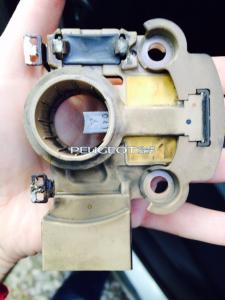

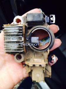

У меня похожие симптомы вылечились заменой регулятора напряжения.
Сегодня проверил концевик тормозной педали, все ок! Кстати завел машину и обалдел, ошибок небыло, все вроде бы работало как и прежде, но стоило погазовать на паркинге и увидел знакомую картину! Скидывал клемы после, но результат не менялся: Включив зажигание, не заводя, пропадают все значки как обычно, но тут же загорается подушка водителя, надпись стоп и breaking system, потом абс, везде прочерки и при нажатии педали тормоза слышно какоето шорканье вместо клацанья, рычаг как вкопанный и двигатель как подтупливает, в момент нажатия! Не уж то эта беда из за стабилизатора в гене???

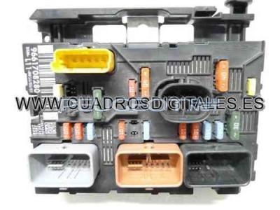

кстати, что-то похожее у меня было, когда умерал залитый водой бси... иногда рычаг не разблокировался, горели ошибки подушек, иногда абс, стеклоподъемники сами срабатывали, а потом вообще отказалась запускаться....
А как его проверить? Я думаю на стабилизатор, машина начало2008, возможно время пришло, пробег 102000! Bsi сухой! Или клапона в коробке!
Клапана здесь ни при чем! Если грешите на регулятор напряжения - мультиметр на акб или силовой контакт генератора и контролировать напряжение на холостом ходу, на повышенных оборотах, под нагрузкой (всё наружное освещение, вентилятор отопителя на максимум, все обогревы). Желательно проверять в момент, когда вся "гирлянда" на приборке горит

Как бси протестить?
Это и есть бси?
где он находится этот бсй??? я вроде все проглядел, водой ничего не залито, единственно что смущает проводка за коробкой, почти внизу, странный разъем прикрученный к коробке, в виде вытянутого ромба!!! что это за соединение такое???
