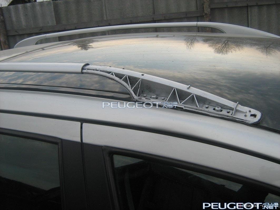

areg2 Опубликовано: 11 апреля 2012 Поделиться Опубликовано: 11 апреля 2012 (изменено) купил машину с отсутствующим элементом. поискал в каталогах - не могу найти ни названия, ни цены. Может кто подскажет, как эта запчасть называется и продается ли она отдельно?Ну и еще один вопрос: вроде и комплетация неплохая (климат-контроль, 6 подушек) а почему то бортовик не показывает средний раход топлива и другие данные (которые в описаниях есть) а только радио, температуру за бортом ну и время. На кнопку на палке жму - реакции ноль. в чем может быть проблема? Изменено 11 апреля 2012 пользователем areg2 Ссылка на комментарий Поделиться на других сайтах Больше способов поделиться...

bolshoy_63 Опубликовано: 12 апреля 2012 Поделиться Опубликовано: 12 апреля 2012 8361.A5 Комплект крышек реллинга правая сторона 2200-2400 рублей примерно.Барыжутся комплектом на левую и правую стороны 2 Ссылка на комментарий Поделиться на других сайтах Больше способов поделиться...

IGOSON Опубликовано: 12 апреля 2012 Поделиться Опубликовано: 12 апреля 2012 8361.A5 Комплект крышек реллинга правая сторона 2200-2400 рублей примерно.Барыжутся комплектом на левую и правую стороны Дешевле даже, сейчас на магазине посмотрел, с доставкой до меня 1548,21 руб. стоит. Ссылка на комментарий Поделиться на других сайтах Больше способов поделиться...

areg2 Опубликовано: 12 апреля 2012 Автор Поделиться Опубликовано: 12 апреля 2012 Дешевле даже, сейчас на магазине посмотрел, с доставкой до меня 1548,21 руб. стоит. можно ссылку, я на екзисте как раз и не смог найти. заранее спасибо Ссылка на комментарий Поделиться на других сайтах Больше способов поделиться...
IGOSON Опубликовано: 13 апреля 2012 Поделиться Опубликовано: 13 апреля 2012 можно ссылку, я на екзисте как раз и не смог найти. заранее спасибо Держи: http://www.exist.ru/price.aspx?pcode=8361.A5 На будущее: там выше bolshoy_63 писал: "8361.A5 Комплект крышек реллинга правая сторона" дак вот 8361.A5 - это есть артикул или номер товара, дальше открываешь exist.ru, там вверху страницы есть вкладка "поиск по номеру", туда забиваешь 8361.A5 и жмешь кнопку "Поиск>>", в результатах поиска будет отображен товар с соответствующим артикулом (номером) Ссылка на комментарий Поделиться на других сайтах Больше способов поделиться...

Илья 1970 Опубликовано: 9 мая 2012 Поделиться Опубликовано: 9 мая 2012 Ребят,а крышки эти на рейлинги под покраску продаются в магазине, или уже окрашены? Ссылка на комментарий Поделиться на других сайтах Больше способов поделиться...
IGOSON Опубликовано: 10 мая 2012 Поделиться Опубликовано: 10 мая 2012 Ребят,а крышки эти на рейлинги под покраску продаются в магазине, или уже окрашены? Если не ошибаюсь рейлинги эти на всех 307SW идут серебристого цвета, а на 307break они черные, соответственно в продаже должны быть двух видов: для 307break - черные (не окрашенные) и для 307SW серебристые. Ссылка на комментарий Поделиться на других сайтах Больше способов поделиться...

Илья 1970 Опубликовано: 12 мая 2012 Поделиться Опубликовано: 12 мая 2012 Если не ошибаюсь рейлинги эти на всех 307SW идут серебристого цвета, а на 307break они черные, соответственно в продаже должны быть двух видов: для 307break - черные (не окрашенные) и для 307SW серебристые. Спасибо! Ссылка на комментарий Поделиться на других сайтах Больше способов поделиться...
