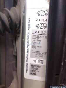

gorai66 Опубликовано: 21 апреля 2014 Поделиться Опубликовано: 21 апреля 2014 У меня все как в сооб.43.Где этот DAMНе грузится фото.Изображу так102158920453ETSC**9994Где этот DAM? Ссылка на комментарий Поделиться на других сайтах Больше способов поделиться...
gorai66 Опубликовано: 21 апреля 2014 Поделиться Опубликовано: 21 апреля 2014 Накопал инфы малость.У меня 1первая.Мне DAM вводить нужно10215? Ссылка на комментарий Поделиться на других сайтах Больше способов поделиться...

AlexelA Опубликовано: 22 апреля 2014 Поделиться Опубликовано: 22 апреля 2014 Накопал инфы малость.У меня 1первая.Мне DAM вводить нужно10215?Я так понимаю тут отвечать на вопросы не принятоВ бутылку лезешь? Да, твой OPR 10215... Ссылка на комментарий Поделиться на других сайтах Больше способов поделиться...
gorai66 Опубликовано: 22 апреля 2014 Поделиться Опубликовано: 22 апреля 2014 Спасибо огромнейшее.Всеравно не хочет работать. Ссылка на комментарий Поделиться на других сайтах Больше способов поделиться...

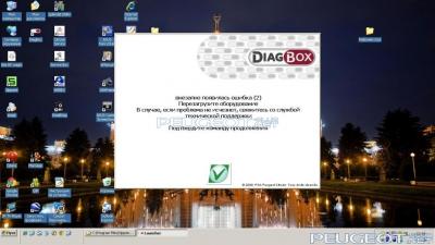

Андрей15 Опубликовано: 16 мая 2014 Поделиться Опубликовано: 16 мая 2014 Сделал диск, как указано в http://rutracker.org...c.php?t=4356706 ,проинсталлировал DiagBox, как там указано.Сначала встала версия 7,01 потом она обновилась до 7,02.Подключил шнурком ноутбук к машине, выскочила вот такая ошибка. Что предпринять?Перезагрузки не помогли.Может быть, надо ещё драйвер шнурка как-то особым образом установить? Ссылка на комментарий Поделиться на других сайтах Больше способов поделиться...
V2oD2o Опубликовано: 16 мая 2014 Поделиться Опубликовано: 16 мая 2014 Удалять и ставить 7.01 без обновлений Ссылка на комментарий Поделиться на других сайтах Больше способов поделиться...
Андрей15 Опубликовано: 16 мая 2014 Поделиться Опубликовано: 16 мая 2014 Удалять и ставить 7.01 без обновлений Так там после установки 7,01 и запуска DiagBox ярлыком с рабочего стола программа автоматом обновляется до 7,02. Ссылка на комментарий Поделиться на других сайтах Больше способов поделиться...
