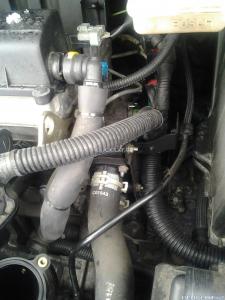

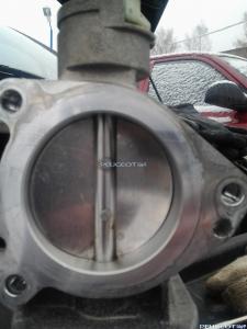

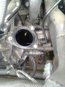

Leshek Posted April 1, 2012 Author Share Posted April 1, 2012 Ну не знаю, я сегодня перетрогал все шланги (их там три в районе дросселя), все достаточно легко передвигаются. Особливо тот, что идет к крышке ГБЦ, этот можно сказать очень легко ходит в посадочном месте.Вот пофоткал кстати сегодня: Link to comment Share on other sites More sharing options...
Igorwinn Posted April 1, 2012 Share Posted April 1, 2012 Ну не знаю, я сегодня перетрогал все шланги (их там три в районе дросселя), все достаточно легко передвигаются. Особливо тот, что идет к крышке ГБЦ, этот можно сказать очень легко ходит в посадочном месте.Вот пофоткал кстати сегодня: смотри шланг от впускного коллектора до вакуумного усилителя тормозов! на 2 фото не вижу кольцо уплотнения в канавке(( Link to comment Share on other sites More sharing options...
Leshek Posted April 1, 2012 Author Share Posted April 1, 2012 на 2 фото не вижу кольцо уплотнения в канавке(( Оно на 4 фотке вдалеке лежит, там видно Да нет, я про него не забыл, просто фоткал без него. Link to comment Share on other sites More sharing options...
