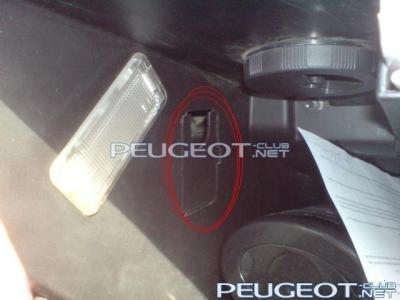

IGOSON Posted March 20, 2012 Share Posted March 20, 2012 По поводу разъема я вкурсе, а вот по поводу штатного места для такой хрени, просьба фотку в студию ) Это оно: Не поленился, сходил, сфотал Link to comment Share on other sites More sharing options...
xared Posted March 20, 2012 Share Posted March 20, 2012 Это оно: Не поленился, сходил, сфотал Да ни фига это не для нее ))))))))) У меня в бардачке таких заглушек штуки 3 )))) Так что как вариант просто положить в бардачек ее, а вот штатный USB на торпеде это тема )))))))) Или же убрать блок за бороду, и вывести удленитель в пепельницу ) Link to comment Share on other sites More sharing options...
IGOSON Posted March 20, 2012 Share Posted March 20, 2012 Да ни фига это не для нее ))))))))) У меня в бардачке таких заглушек штуки 3 )))) Так что как вариант просто положить в бардачек ее, а вот штатный USB на торпеде это тема )))))))) Или же убрать блок за бороду, и вывести удленитель в пепельницу ) не ну я конечно не могу утверждать на 100%, что это именно для той хрени, но заглушка эта находиться непосредственно рядом с магнитолой и по размерам как раз как та хрень, тем более хрень фирменная пыжовская, да и в тех комплектациях пыжей в которых предусмотрен AUX (и по-моему даже USB есть), выходы расположены именно тут. Link to comment Share on other sites More sharing options...

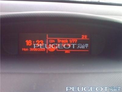

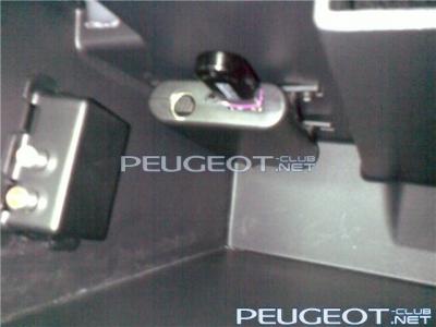

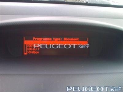

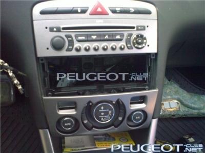

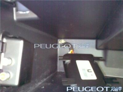

Sasha Posted March 20, 2012 Share Posted March 20, 2012 Вообщем,подключил свой девайс и офигел Он нормально воспринял 16гиговую флеху ,все читает,но с небольшой задержкой.На флехе было 17 папок с под папками ,весом в 4.3 гига и он все видет и читает.Звук как и на диске,при включении зажигания или матафона все сразу играет и без задержек как на СД и МР3.Показывает все папки с их названиями и названиями песен и их исполнителей.Времени на установку и подключение заняло 30 минут.На машинках с механикой другой дисплей и по другому все показывает.Процесс установки и как показывает дисплей на 308 с механикой ТУТДетальная инструкция ТУТПеред снятием головы для подключения нужно:1. снять переднюю панель управлением климата или кондера2. вынуть полочку3. снять голову Не знаю почему,но USB BOX на дисплее показывает как четвертый СД Вот так показывает папки на авто с АКПП и всех РР Ещё активировали дополнительный второй АУХ.Теперь их у мну два + USB BOX http://peugeot-citroen.net Link to comment Share on other sites More sharing options...
