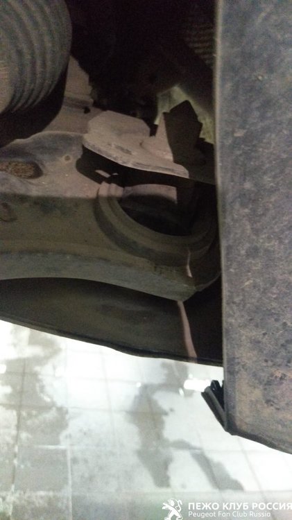

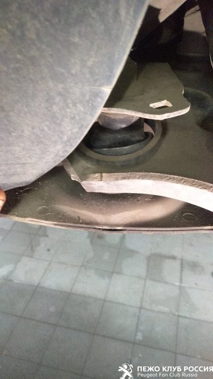

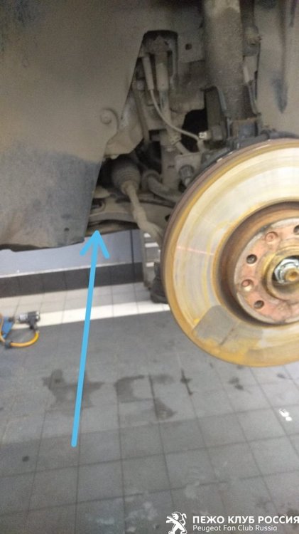

Сказали именно рычаги. Сервис прислал такие фото. Сказали что правый нижний точно замена. Левый ещё можно ездить.
я так понимаю в яму попало раз колесо на дороге. Глубокую.
Не понятно что там произошло, но если погнуты и замена поробуйте найти на разборке эти рычаги. Не новые же покупать. Это простая железяка, и платить за нее как будто она покрыта золотом считаю не разумным.

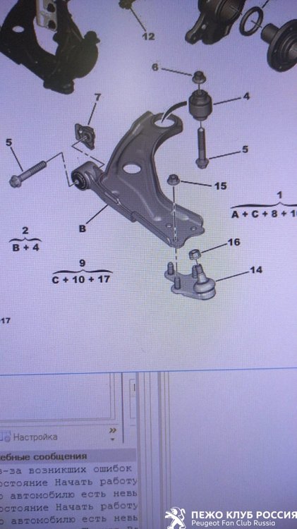

Судя по фото рычаг скорее жив, а выдавило сайлентблок который продается отдельно.поз.n.4
А вот второй сайлентблок похоже идёт только с рычагом.
Ищите сайленблоки а не рычаг. Сама железяка, судя по фото, не пострадала. 36к за кусок металла с двумя резинками - дичь какая!
Скорее всего и второй меняется. При наличии желания.
Судя по фото рычаг жив. Я повреждений не увидел. Просто выдавило сайлентблок.
