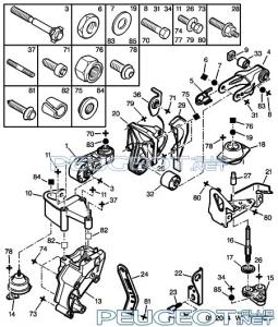

Лохматый Posted March 30, 2010 Share Posted March 30, 2010 А можно поподробней? Что именно за опора? Какой номер запчасти? Есть ли картинка где она стоит? Link to comment Share on other sites More sharing options...
icechieff Posted March 30, 2010 Author Share Posted March 30, 2010 мы говорили про опору, которая на рисунке под номером 18 Link to comment Share on other sites More sharing options...

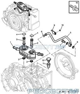

icechieff Posted March 31, 2010 Author Share Posted March 31, 2010 да нет, тоже не сразу... но понимаешь, у нашего короба нет радиатора, и его никак не приколхозить даже... забитый теплообменник? что-то я сомневаюсь... чтоб не быть голословным, вот вся "система охлаждения" нашего короба: Link to comment Share on other sites More sharing options...
Лохматый Posted March 31, 2010 Share Posted March 31, 2010 Радиатор нашей коробки должен быть внутри основного радиатора как мне кажется. К основному радиатору должны патрубки с маслом подходить. Думаю разница в несколько градусов которая может быть вполне из за грязного радиатора... может быть вполне критична... Link to comment Share on other sites More sharing options...
icechieff Posted March 31, 2010 Author Share Posted March 31, 2010 еще раз. у нас НЕТ радиатора АКПП. Нет, и все. Такая схема...))) Link to comment Share on other sites More sharing options...
