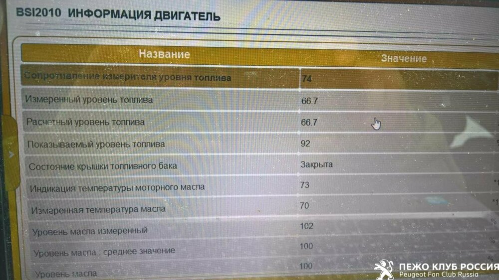

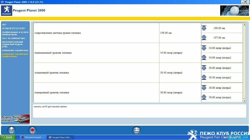

Kira_K Posted November 22, 2021 Author Share Posted November 22, 2021 полез искать в BSI...нашел... по факту в баке на момент измерения литров 15 ато и меньше... но самое обидное это второй скрин...сук че делать? 0 Quote Link to comment Share on other sites More sharing options...
Мартын Posted November 22, 2021 Share Posted November 22, 2021 Залить до полного бака и смотреть эти параметры 0 Quote Link to comment Share on other sites More sharing options...
Kira_K Posted November 22, 2021 Author Share Posted November 22, 2021 1 час назад, Мартын сказал: Залить до полного бака и смотреть эти параметры допустим...узнаю сопротивление полного бака. а дальше что? у меня конечно есть мысля через диагбокс попробовать зашить ему крайние положения, ибо на просторах видел какие то картинки и на форуме 508 нашел человека кто прям хорошо расписал это, но блин картинки у них не открываются 0 Quote Link to comment Share on other sites More sharing options...
Мартын Posted November 23, 2021 Share Posted November 23, 2021 Сравняются все три значения или нет вот это и будет проверкой. 0 Quote Link to comment Share on other sites More sharing options...

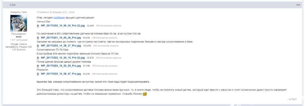

chizhik_pyzhik Posted November 29, 2021 Share Posted November 29, 2021 Kira_K давай ссылку, где не открываются, перекину сюда 0 Quote Link to comment Share on other sites More sharing options...
Kira_K Posted November 29, 2021 Author Share Posted November 29, 2021 chizhik_pyzhik http://peugeot508-club.ru/forum/index.php?/topic/786-datchik-urovnja-topliva/page__st__50 0 Quote Link to comment Share on other sites More sharing options...

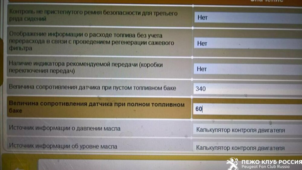

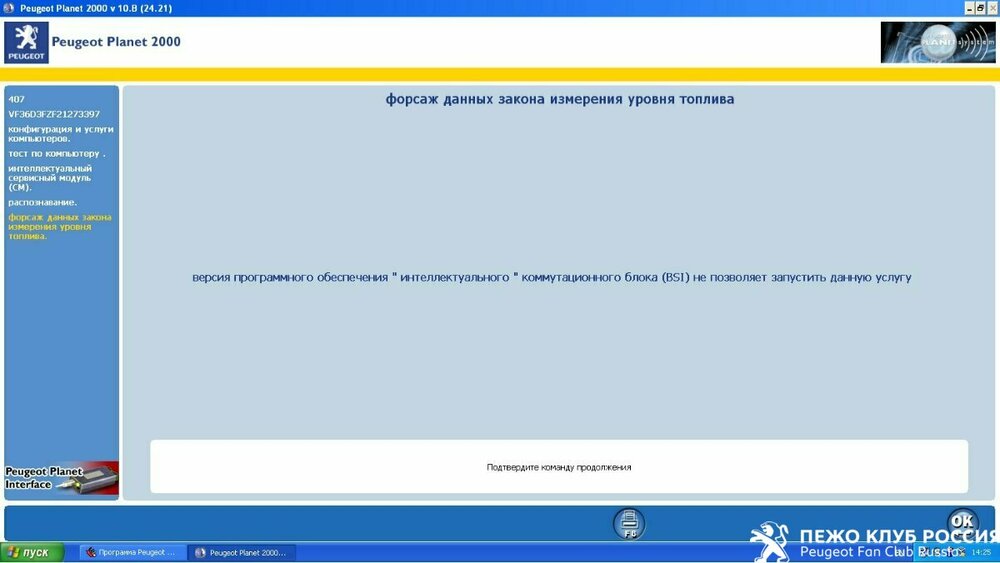

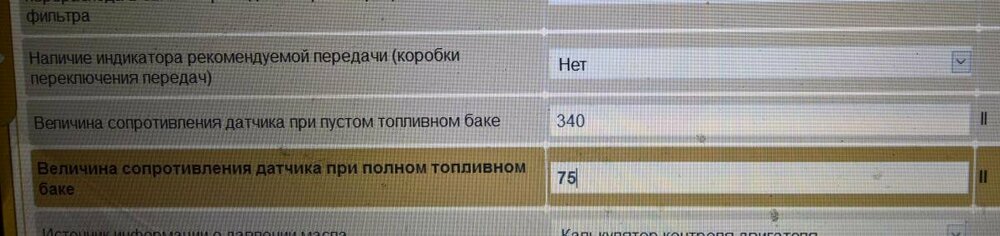

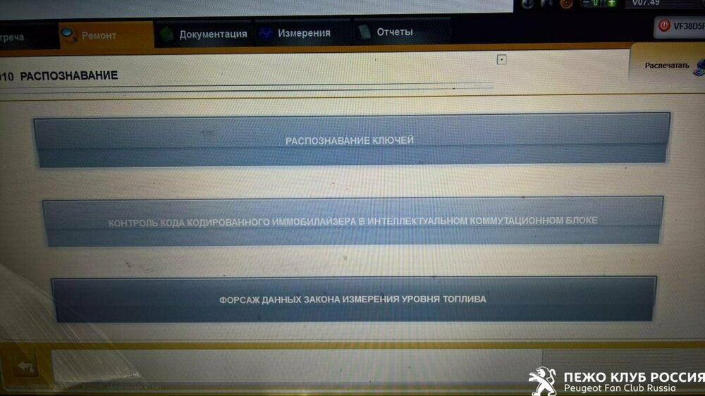

chizhik_pyzhik Posted November 29, 2021 Share Posted November 29, 2021 (edited) Итак, сегодня проблему врущего датчика решел полный бак По умолчанию в BSI сопротивление датчика на полном баке 60 ом, а на пустом 340 ом Заливаю на заправке до полного, три отстрела пистолета, там же на парковке подключаю Лексию и смотрю сопротивление в баке: Сопротивление 73-74 Ома В настройках BSI меняю пороговое значение полного бака на 75 Ом Потом сделал форсаж даных уровня топлива Результат Выкатаю бак, измерю сопротивление на пустом, может его тоже надо будет подкоректировать. Это большой плюс, что сопротивление датчика топлива можно меня вручную, т.к. в инете люди, чтобы не покупать новый датчик, (который идет вместе с насосом и стоит космических денег) просто напаивают дополнительные резисторы на датчик, чтобы он показывал правильно. Спасибо Лексии Авторство принадлежит Leon by Peugeot508-club Edited November 29, 2021 by chizhik_pyzhik 2 Quote Link to comment Share on other sites More sharing options...
