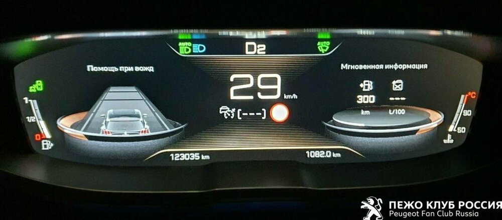

nigmer Posted September 28, 2021 Share Posted September 28, 2021 18.09.2021 в 21:10, Ред 3008 сказал: спасибо, завтра попробую Не надо круиз включать, надо чтобы экран "вождение" был. Либо общий менять показ, либо в индивидуальном можно сбоку сделать. Когда круиз-контроль (с дистанцией) включается, появляется белая полоска поперёк дороги - там три дистанции близко-далеко, как сам выберешь следить. Вот на фото круиз выключен, но машина впереди если есть - рисуется. Экран индивидуальный, мне так удобно. Link to comment Share on other sites More sharing options...
koi-sama Posted September 28, 2021 Share Posted September 28, 2021 19 минут назад, nigmer сказал: Не надо круиз включать, надо чтобы экран "вождение" был. В рестайле поменяли поведение интерфейса приборки? На дорестайловых 3008 селектор ограничитель/выкл/круиз на подрулевом переключаетле должен находиться в положении "круиз", иначе изображение 3008 сместится в центр и дистанция до впередиидущего автомобиля отображаться не будет. Link to comment Share on other sites More sharing options...
bandr Posted September 29, 2021 Share Posted September 29, 2021 15 часов назад, nigmer сказал: Не надо круиз включать, на фото ниже круиз включен как раз. пусть и не активирован 14 часов назад, koi-sama сказал: В рестайле поменяли поведение интерфейса приборки? нет Link to comment Share on other sites More sharing options...
hika Posted September 29, 2021 Share Posted September 29, 2021 этот значок показывает, что круз готов, но не активен....нет установленного значения скорости,значит круз никак не регулирует движение Link to comment Share on other sites More sharing options...
nigmer Posted September 29, 2021 Share Posted September 29, 2021 Ну да блин, есть нюанс) Верно, включен, но не активирован. "Включён" - на подрулевом рычажке переведено в это положение. Оно так там всегда, не вижу смысла хоть где-то включать просто ограничитель скорости. Бесполезная вещь) Link to comment Share on other sites More sharing options...
