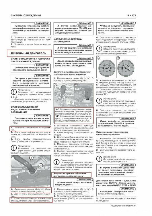

igorkzn Опубликовано: 11 ноября 2021 Поделиться Опубликовано: 11 ноября 2021 3 часа назад, Мартын сказал: А кто вам сказал,что нужно и возможно слить ВСЕ те 7 литров?Да хоть ногами топайте чудес не бывает. вот процедура если бы подняли и сняли шланг, как указано, то возможно слили бы больше. А на полу, через краник какой-то могли только снять? Ну слили - гораздо меньше ...? Ссылка на комментарий Поделиться на других сайтах Больше способов поделиться...
Мартын Опубликовано: 11 ноября 2021 Поделиться Опубликовано: 11 ноября 2021 4 часа назад, igorkzn сказал: вот процедура если бы подняли и сняли шланг, как указано, то возможно слили бы больше. А на полу, через краник какой-то могли только снять? Ну слили - гораздо меньше ...? Нет там краника и никогда не было. Ссылка на комментарий Поделиться на других сайтах Больше способов поделиться...
igorkzn Опубликовано: 11 ноября 2021 Поделиться Опубликовано: 11 ноября 2021 всегда через съем шланга сливают ? Ссылка на комментарий Поделиться на других сайтах Больше способов поделиться...
Мартын Опубликовано: 12 ноября 2021 Поделиться Опубликовано: 12 ноября 2021 10 часов назад, igorkzn сказал: всегда через съем шланга сливают ? других вариантов и не предусмотрено Ссылка на комментарий Поделиться на других сайтах Больше способов поделиться...
Marlik Опубликовано: 12 ноября 2021 Поделиться Опубликовано: 12 ноября 2021 Да, краников - НЕТ! Ссылка на комментарий Поделиться на других сайтах Больше способов поделиться...
igorkzn Опубликовано: 13 ноября 2021 Поделиться Опубликовано: 13 ноября 2021 и что получается, как и замена в АКПП, в 2-3 этапа менять? Ссылка на комментарий Поделиться на других сайтах Больше способов поделиться...
Marlik Опубликовано: 13 ноября 2021 Поделиться Опубликовано: 13 ноября 2021 3 часа назад, igorkzn сказал: и что получается, как и замена в АКПП, в 2-3 этапа менять? Да нет, я на П408 с таким турбо-движком заменил полностью с промывкой, снимал шланги в двух местах и открывал клапан выпуска воздуха. Ссылка на комментарий Поделиться на других сайтах Больше способов поделиться...
Nekto-pushkin Опубликовано: 13 ноября 2021 Поделиться Опубликовано: 13 ноября 2021 40 минут назад, Marlik сказал: Да нет, я на П408 с таким турбо-движком заменил полностью с промывкой, снимал шланги в двух местах и открывал клапан выпуска воздуха. у вопрошающего дизель Ссылка на комментарий Поделиться на других сайтах Больше способов поделиться...
Мартын Опубликовано: 13 ноября 2021 Поделиться Опубликовано: 13 ноября 2021 1 час назад, Nekto-pushkin сказал: у вопрошающего дизель Без разницы. Ссылка на комментарий Поделиться на других сайтах Больше способов поделиться...
