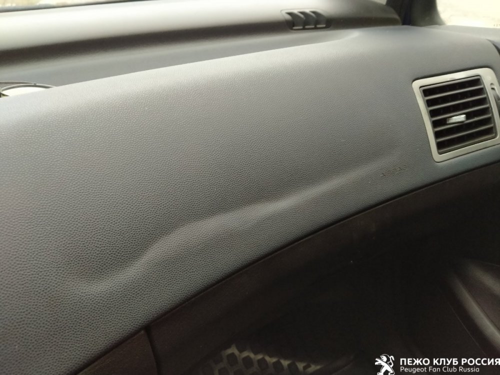

Задам тогда еще пару вопросиков. Приложу фото панели приборов над бардачком, есть у меня подозрения что подушки стреляли. Подтвердите?

1.Не факт,но утверждать на расстоянии сложно. Можно скинуть бардачок, там визуально осмотреть.
2. Опять же, лечить на расстоянии сложно, в любом сервисе подскажут.
3. Есть, боковые шторки.
4. Воо, ещё же в сидухах сбоку подушки есть
Склероз одолел
