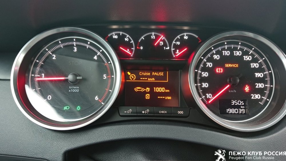

У меня история такая. Мультируля в комплектации машины изначально не было. Первый владелец захотел со временем поставить круиз. Заказал с разборки мультируль. Официалы установили лимит скорости, а для прошивки круиза спросили VIN машины-донора с которой руль снимали.
Это по словам хозяина машины. Сам я о возможности прошивки круиза не интересовался.
Круизконтроль всегда на паузе. Выглядит так:
