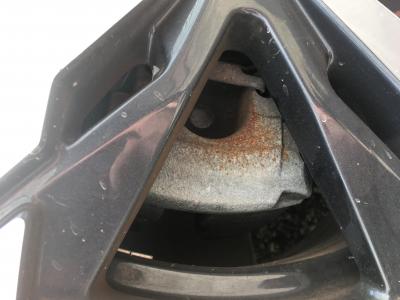

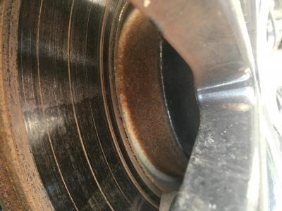

Lifelong.traveler Posted June 20, 2020 Share Posted June 20, 2020 Добрый день, всем!Друзья, посмотрите, пожалуйста, приложенные фото.Это естественная ситуация для 2-летнего автомобиля?У Вас аналогичная ситуация?Спасибо! Link to comment Share on other sites More sharing options...
Marlik Posted June 22, 2020 Share Posted June 22, 2020 Видос конечно не очень, особенно на тормозных дисках. Я тормозные диски подкрасил термостойкой краской KUDO с баллончика - пока порядок. Link to comment Share on other sites More sharing options...
Волдемор Posted June 22, 2020 Share Posted June 22, 2020 Видос конечно не очень, особенно на тормозных дисках. Я тормозные диски подкрасил термостойкой краской KUDO с баллончика - пока порядок.Точнее пож.,точно диски а не суппорта подкрасил? Или так торцы тормозных дисков подкрасил. Ибо не верю что сами диски (рабочую часть). Link to comment Share on other sites More sharing options...
Marlik Posted June 22, 2020 Share Posted June 22, 2020 И диски и суппорта - все подкрасил, где начала проявляться ржавчина. Link to comment Share on other sites More sharing options...
Marlik Posted June 22, 2020 Share Posted June 22, 2020 Link to comment Share on other sites More sharing options...
Тула607 Posted June 23, 2020 Share Posted June 23, 2020 (edited) Добрый день, всем!Друзья, посмотрите, пожалуйста, приложенные фото.Это естественная ситуация для 2-летнего автомобиля?У Вас аналогичная ситуация?Спасибо! Нормальное состояние. не забывай, что эти детали работают в агрессивной среде. Удачи на дороге. Edited June 23, 2020 by Тула607 Link to comment Share on other sites More sharing options...

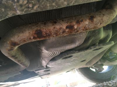

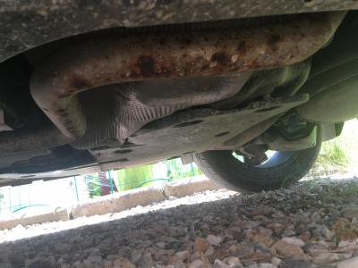

chek62 Posted April 2, 2021 Share Posted April 2, 2021 Вчера залез под своего Пыжа, на выхлопной обнаружил следы ржавчины, был в шоке, 12000 км пробега, труба ржавая, получается она изготовлена не из нержавейки? На предыдущей (гораздо более дешёвой машине), выхлоп был из нержавейки, за 12ть лет никакой ржавчины и в помине нет... Интересно что скажут по этому поводу сервисмены, на ТО обязательно задам вопрос. Link to comment Share on other sites More sharing options...
zuka Posted April 2, 2021 Share Posted April 2, 2021 25 минут назад, chek62 сказал: ?Интересно что скажут по этому поводу сервисмены, на ТО обязательно задам вопрос. Скажут это расходник. Вы магнитом проверьте, чистая нержавейка не магнится, но от соприкосновения с простой сталью может и ржаветь. Думаю что всё сделано для удешевления производства, сталь дешевле нержы. Link to comment Share on other sites More sharing options...
Волдемор Posted April 5, 2021 Share Posted April 5, 2021 02.04.2021 в 09:23, chek62 сказал: Вчера залез под своего Пыжа, на выхлопной обнаружил следы ржавчины, был в шоке, 12000 км пробега, труба ржавая, получается она изготовлена не из нержавейки? На предыдущей (гораздо более дешёвой машине), выхлоп был из нержавейки, за 12ть лет никакой ржавчины и в помине нет... Интересно что скажут по этому поводу сервисмены, на ТО обязательно задам вопрос. "Нержавейка" бывает разная и магнитится и нет, думаю но не уверен, глушитель изготовлен из стали AiSi 430 аналог 08х17. Не забивайте себе голову такой ерундой как "ржавая выхлопная труба", Можно сделать полностью нержавейщий глушитель из стали AiSi 316Ti но боюсь он вам по цене не понравится. Link to comment Share on other sites More sharing options...
chek62 Posted April 5, 2021 Share Posted April 5, 2021 1 час назад, Волдемор сказал: "Нержавейка" бывает разная и магнитится и нет, думаю но не уверен, глушитель изготовлен из стали AiSi 430 аналог 08х17. Не забивайте себе голову такой ерундой как "ржавая выхлопная труба", Можно сделать полностью нержавейщий глушитель из стали AiSi 316Ti но боюсь он вам по цене не понравится. Ну я боюсь что мне не очень понравится цена на замену уже установленного глушака, а судя по ржавым сварным швам и самой трубы (на фото всё видно), отгнить она может быстро, как бы не пришлось менять её с регулярностью замены глушителя на шахе, которая автоваз, там примерно раз в 2-3 года, только ценники немного отличаются в большую сторону, про замену отгнившего катализатора вообще молчу. По поводу цены, я надеялся, что на машине за почти 3 ляма всё должно быть на уровне, а оно воно как... Кстати на моём Сиде 2008 года труба абсолютно без следов ржавчины, поэтому и возмущаюсь. Link to comment Share on other sites More sharing options...
