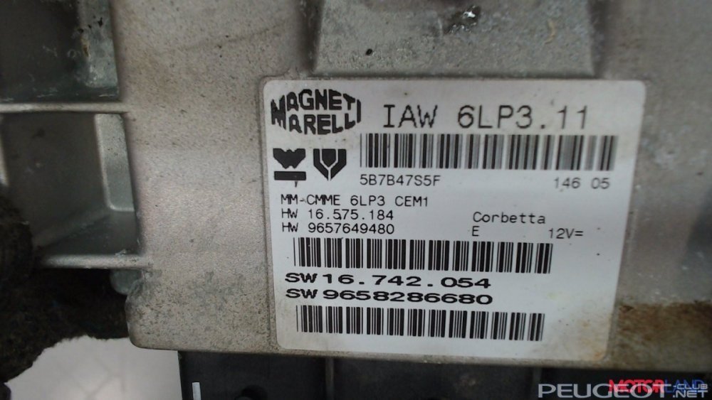

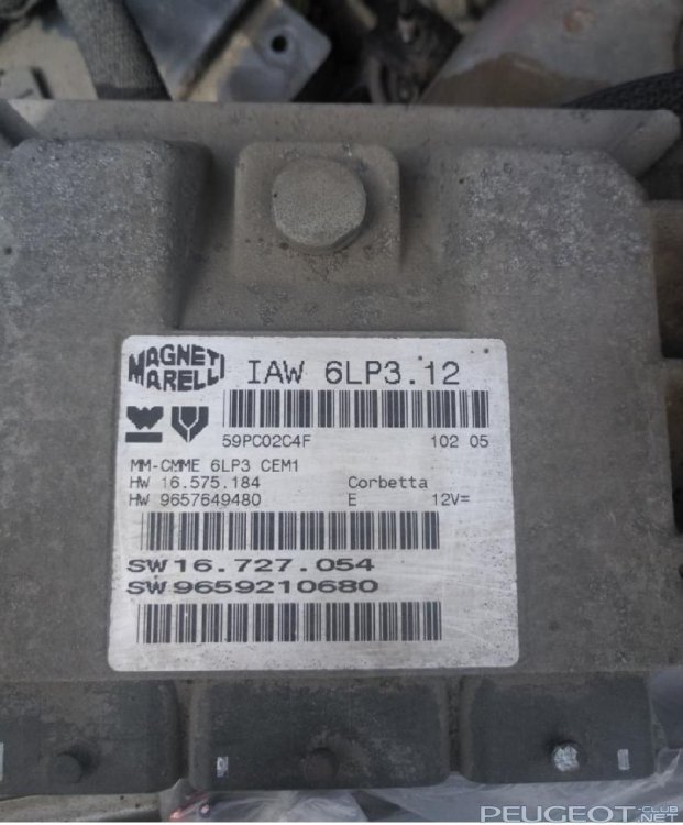

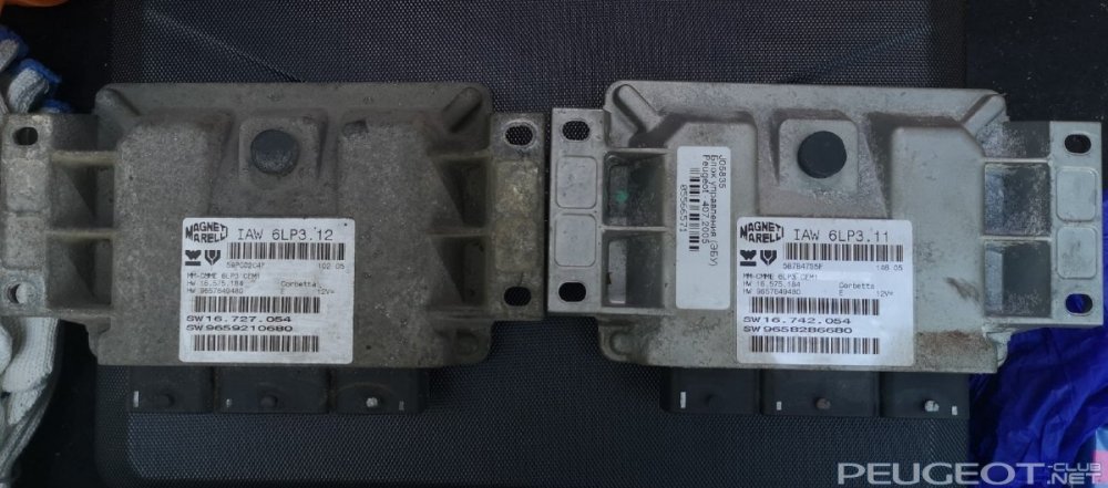

icechieff Опубликовано: 9 июля 2020 Автор Поделиться Опубликовано: 9 июля 2020 т.к. все датчик и проводка уже поменяны несколько раз, думаю подменить эбу вот мой а этот нашел на разборке номера hw одинаковые. Нужно ли обращать внимание на номер модели, и на sw( всё равно же шить) и если подходит, то дальше что? просто залить мою прошивку в него или редактировать его? Ссылка на комментарий Поделиться на других сайтах Больше способов поделиться...

icechieff Опубликовано: 21 июля 2020 Автор Поделиться Опубликовано: 21 июля 2020 клонировали мне мозги на другой блок, завтра проверим. Ссылка на комментарий Поделиться на других сайтах Больше способов поделиться...
icechieff Опубликовано: 22 июля 2020 Автор Поделиться Опубликовано: 22 июля 2020 Эпопея продолжилась) Совершенно другой эбу не помог. Но появилась ошибка p0170 - неправильная смесь. коррекции мне глянуть негде, так что заказал себе новую лямбду. Поменяю - расскажу. Ссылка на комментарий Поделиться на других сайтах Больше способов поделиться...

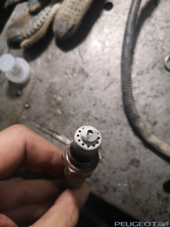

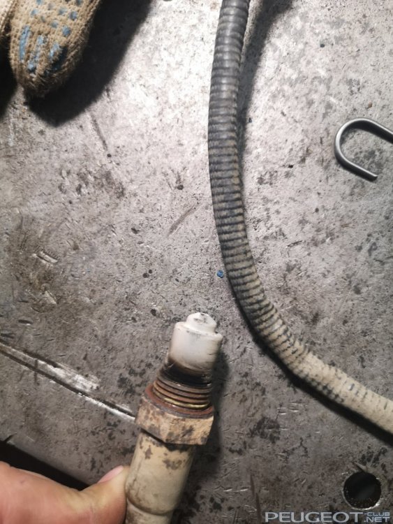

icechieff Опубликовано: 24 июля 2020 Автор Поделиться Опубликовано: 24 июля 2020 Поменял оба зонда, машину не узнать - ракета. Первый был белый-белый. Поставил Bosch 1 Ссылка на комментарий Поделиться на других сайтах Больше способов поделиться...

icechieff Опубликовано: 24 июля 2020 Автор Поделиться Опубликовано: 24 июля 2020 вторую не удалось выкрутить, резьба с датчика намертво приварилась к гайке... Похоже родная стояла. Ссылка на комментарий Поделиться на других сайтах Больше способов поделиться...
Dimkin67 Опубликовано: 24 июля 2020 Поделиться Опубликовано: 24 июля 2020 (изменено) И как? Выламывал? Высверливал? Или с гайкой отрезал? Изменено 24 июля 2020 пользователем Dimkin67 Ссылка на комментарий Поделиться на других сайтах Больше способов поделиться...

icechieff Опубликовано: 24 июля 2020 Автор Поделиться Опубликовано: 24 июля 2020 30 минут назад, Dimkin67 сказал: И как? Выламывал? Высверливал? Или с гайкой отрезал? Он болтался. Резьба осыпалась, но не вся. Пришлось спилить его, остатки выбить. Но гайка от прикипевшей резьбы не удалось очистить, так что приварили новую. 1 Ссылка на комментарий Поделиться на других сайтах Больше способов поделиться...

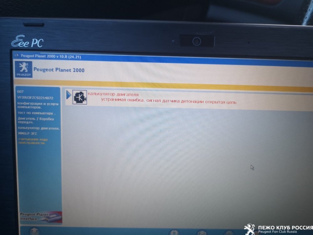

icechieff Опубликовано: 18 сентября 2020 Автор Поделиться Опубликовано: 18 сентября 2020 В общем так. Поменял кислородные датчики, клапан ввт. Ехала огонь. И вот два дня как стала тупить. Полез смотреть - опять вылез датчик детона. Ссылка на комментарий Поделиться на других сайтах Больше способов поделиться...
icechieff Опубликовано: 20 сентября 2020 Автор Поделиться Опубликовано: 20 сентября 2020 Покидайте идей, у меня уже вариантов нет... если только не: - а вдруг еще до меня перепутали провода на ДД - кривая прошивка эбу (но новее то нет... а до меня в блок не лазили, так что врятли ковыряли или шили) Ссылка на комментарий Поделиться на других сайтах Больше способов поделиться...
Daemon Опубликовано: 10 октября 2020 Поделиться Опубликовано: 10 октября 2020 Покидайте идей, у меня уже вариантов нет... если только не: - а вдруг еще до меня перепутали провода на ДД - кривая прошивка эбу (но новее то нет... а до меня в блок не лазили, так что врятли ковыряли или шили)Может банально: новый датчик @вно китайское? Бывало и такое, у знакомого на сервисе у Опли Инсигнии оригинальный датчик колена новый из коробки не считывался БК... 1 Ссылка на комментарий Поделиться на других сайтах Больше способов поделиться...
icechieff Опубликовано: 10 октября 2020 Автор Поделиться Опубликовано: 10 октября 2020 Датчики были оригинальные, бошевские, и бошевские для Mercedes (да, они там с таким же номером). Поменял клапан фазорегулятора, и датчик колена. После сброса адаптаций в пн, до чт не вылезло ошибок. На следующей неделе выхожу на работу после отпуска, буду активно катать, посмотрю что будет. Ссылка на комментарий Поделиться на других сайтах Больше способов поделиться...
