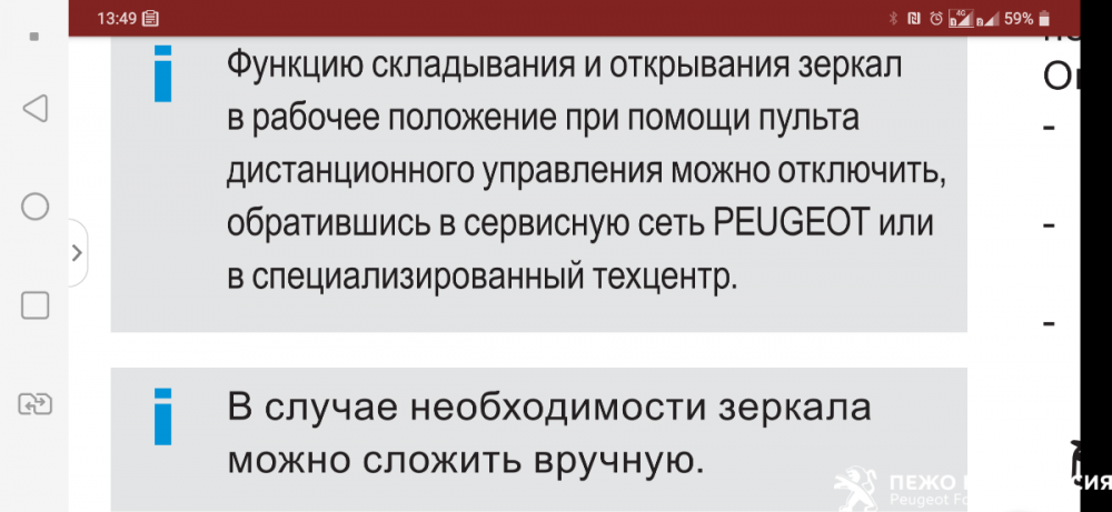

Мануале написано так:
30 минут назад, zuka сказал:
Спасибо за стремление помочь, но мне нужно не отключить, а восстановить (то есть включить) эту функцию работающую в автоматическом режиме. На мой взгляд недоработка инженеров или доработка маркетологов  (чтобы клиенты чаще посещали дилерский центр). Как мне объяснили официалы при первом таком случае (писал выше) проблема возникает, когда кто то задел как правило случайно зеркало и нарушил настройки хранящиеся в памяти.  Не понятно, почему не сделать как в случае с заменой покрышек, когда система позволяет водителю самому инициализировать новые показания давления в шинах.   Получается надо каждый раз мотаться к дилеру с этой проблемой.....при том, что решение и алгоритм есть, но по крайней мере в моем случае дилер его хранит за семью печатями....
