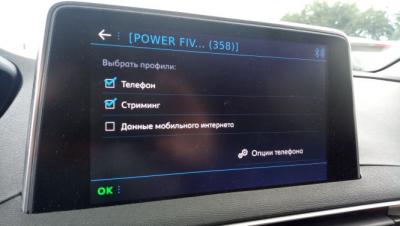

бывает , что отключается или не включается ТТ
Начал смотреть настройки Блютуз, а тут не стоит галочка у мобильного интернета
Прикрепленный файл  IMG_20190615_130944.jpg   37,79К   Количество загрузок: 5
ставлю галку, далее ОК, потом снова проверяю галку, а она - опять не стоит
Получается, телефон барахлит ?
MiKat
MiKat
  • 29 сообщений
  • ИмяМихаил
  • ПодробнееCrossway 2.0HDI Cumulus Grey
В телефоне надо сначала включить BT-модем, а потом уже 3-ю галочку.
У меня также по умолчанию включены первые 2 галочки.
И повторно задам, уважаемые одноклубники, свой поднятый ранее вопрос: возможно ли настроить вторую галочку по умолчанию выключенной?

igorkzn
igorkzn
  • 1 208 сообщений
20
  • ГородКазань
  • Подробнее2.0 HDi, Allure
чёта запутался.... 3-я калка нужна для работы ТТ ?
Если ТТ и без нее работает, то зачем тогда включать ВТ-модем и 3-я галку ?
MiKat
MiKat
  • 29 сообщений
  • ИмяМихаил
3-я галочка, насколько я понимаю, для подгрузки интернет-данных - ТТТ, лицензии при обновлении...
На андроиде включаем BT, потом в отдельном меню смартфона включаем BT-модем, а потом уже включаем 3-ю галочку в меню ГУ.
Без интернета ТТ конечно будет работать, но прокладывать маршруты будет по кратчайшему пути.

igorkzn
igorkzn
  • 1 208 сообщений
20
  • ГородКазань
вроде ранее ТТ работал без включения БТ-модема.... а сейчас смотрю... не подключается ТТ без него, как только включаю телефон как точку доступа , то ТТ через минуту подключается...
#15
AFrol
AFrol
  • 1 811 сообщений
102
  • Подробнее2.0 HDi 150 EAT6
у меня галка в чекбоксе "Данные мобильного интернета" не пропадает
правда, один раз она слетела самопроизвольно:
TomTomTraffic не включился
я взялся искать причину и обнаружил, что галка "Данные мобильного интернета" выключена
включил её и TomTomTraffic заработал

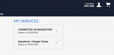

#20
Grizzly
Grizzly
  • 4 108 сообщений
312
  • ИмяФёдор
  • ПодробнееGT-Line 2,0HDi
адрес надо бы ввести
Согласный. И желательно адрес буржуинский, чтобы уж наверняка. В сети есть масса генераторов. Воспользовался таким и вуаля - теперь я Мр. Джош Ди Рили
Прикрепленный файл  Мр.Рили.png   83,7К   Количество загрузок: 2
