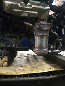

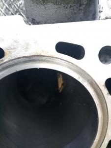

Предистория - развалился кат, и его засосало в движок. Как итог - гильзовка блока.

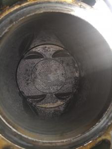

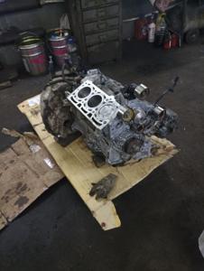

Когда движок вскрыли, было так.
Прикрепленный файл  01.jpg   114,14К   Количество загрузок: 3
Прикрепленный файл  02.jpg   187,57К   Количество загрузок: 3

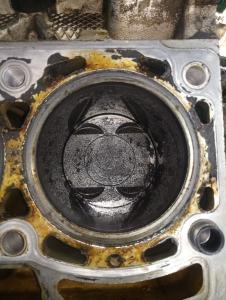

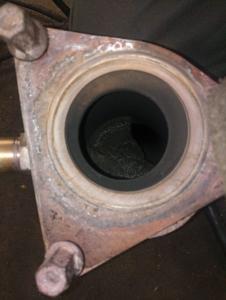

ну и состояние ката. Видно плохо, но справа трети просто нет.

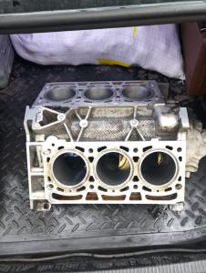

Загильзовали, использовали гильзы от MB
Прикрепленный файл  07.jpg   154,88К   Количество загрузок: 3
Прикрепленный файл  06.jpg   77,06К   Количество загрузок: 3

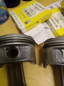

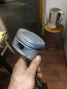

Поршни отмыли, какие кольца ставили - номерок виден на фото
Прикрепленный файл  05.jpg   100,04К   Количество загрузок: 3
Прикрепленный файл  04.jpg   85,02К   Количество загрузок: 3

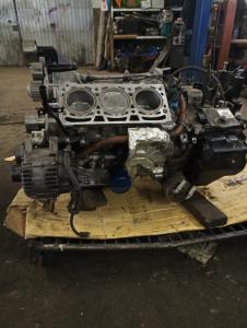

Собрали
Прикрепленный файл  09.jpg   93,93К   Количество загрузок: 3
Прикрепленный файл  08.jpg   125,86К   Количество загрузок: 3

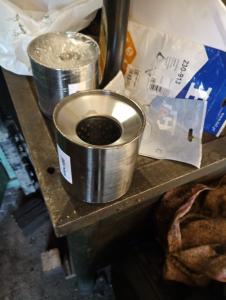

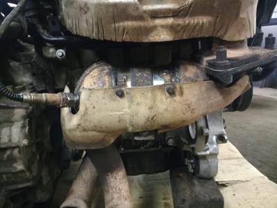

Купили пламягасители вместо катов (ну никто же не хочет повторения...)
Прикрепленный файл  10.jpg   93,57К   Количество загрузок: 3
И они же уже на месте
Прикрепленный файл  12.jpg   109,42К   Количество загрузок: 3
Прикрепленный файл  11.jpg   112,15К   Количество загрузок: 3

Можно подробнее про гильзы? Может даже артикул есть? Ну или от какого мерса)
  • 14 797 сообщений
1 944
    C5 X7 2008 2.0 143Hp ML5T
Выбор не больший. Смотрели Kolbenshmidt. У них под 87мм поршень только две гильзы с верхним упором, и отличаются только длинной, но обе длиннее чем нужно (длинна штатной порядка 136 мм), так что какая разница сколько отрезать. Номера вроде 88588190 и 89193190.
Внутри штатной гильзы выбирали диаметр под новую, и спокойно осаживали. Решили делать так, чтоб не давить в алюминий..

Еще вопросик, а под поршни цилиндры(после замены гильз)  не подгоняли? не растачивали?
  • 14 797 сообщений
1 944
Всё замеряли, проверяли, поршни им отдавали. Делали у знакомых, они сто лет уже гильзуют, так что если надо было, они сделали.
Под вторыми лямбдами просто обманки? BSM не перешивали?
  • 14 797 сообщений
1 944
пока обманки (причем сказали, что нужны под евро 5, типа под евро 4 на этом моторе не прокатывает) а если будет что-то не так - надо будет шить.
