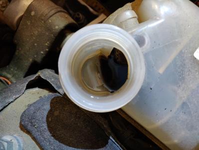

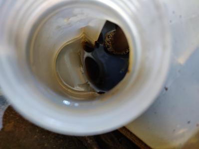

Jevgeni85 Posted December 22, 2018 Share Posted December 22, 2018 Доброе время суток. Помогите разобраться. Обнаружил что в бочке антифриз стал темного цвета. Ни каких масленых пятин , грязи, эмульсии и хлопьев нету просто темный! Запаха гари нет , антифриз не уходит. В чем может быть проблема? Может пора поменять ? Машину приобрел месяц назад пробег 127000. Link to comment Share on other sites More sharing options...
dimon405 Posted December 22, 2018 Share Posted December 22, 2018 Возможно перед продажей добавили герметик. В любом случае по пробегу пора менять. Link to comment Share on other sites More sharing options...
Jevgeni85 Posted December 22, 2018 Author Share Posted December 22, 2018 Возможно перед продажей добавили герметик. В любом случае по пробегу пора менять. я извиняюсь , а что за герметик? Link to comment Share on other sites More sharing options...
dimon405 Posted December 22, 2018 Share Posted December 22, 2018 Горчицу к примеру. Link to comment Share on other sites More sharing options...
icechieff Posted December 23, 2018 Share Posted December 23, 2018 Я б сначала поменял, а потом посмотрел что будет. Link to comment Share on other sites More sharing options...
Jevgeni85 Posted December 24, 2018 Author Share Posted December 24, 2018 Спасибо за советы! Буду менять антифриз потом смотреть как себя поведёт новый. Link to comment Share on other sites More sharing options...
chizhik_pyzhik Posted December 26, 2018 Share Posted December 26, 2018 Обнаружил что в бочке антифриз стал темного цвета.он реально потемнел, или был таковым с покупки? машину брали с рук или у магазина? и какой город (продажи). может получится предыдущего владельца найти...хотя СВ, вряд ли... Link to comment Share on other sites More sharing options...
Jevgeni85 Posted December 29, 2018 Author Share Posted December 29, 2018 он реально потемнел, или был таковым с покупки? машину брали с рук или у магазина? и какой город (продажи). может получится предыдущего владельца найти...хотя СВ, вряд ли...Купил был тусклый. Продавец сказал со время покупки не менял. Сегодня произвел замену ОЖ в сервисе. Мастер сказал три раза промывал систему и была пена. Значит было масло всё-таки ( что уже не очень весело). Сказал покататься последить как себя поведёт. Уже потом лезть в теплообменник или хуже ГБЦ. Мастер сказал что возможно из за того что антифриз не меняли так долго могли прокладки прогнить. Link to comment Share on other sites More sharing options...
icechieff Posted December 30, 2018 Share Posted December 30, 2018 Мастер сказал что возможно из за того что антифриз не меняли так долго могли прокладки прогнить.Голова у мастера могла прогнить. Link to comment Share on other sites More sharing options...
chizhik_pyzhik Posted December 30, 2018 Share Posted December 30, 2018 Сказал покататься последить как себя поведёт. Уже потом лезть в теплообменник или хуже ГБЦ.теплообменник уж лучше сразу проверить, не так уж дешево АКПП оживить потом может обойтись. 1 Link to comment Share on other sites More sharing options...
Arian90 Posted April 10, 2019 Share Posted April 10, 2019 Однозначно менять. Он уже свое изжил, у меня антифриз начал темнеть на 80к пробега. Предыдущий хозяин не менял его, оставил это мне. Не стал жалеть денег, приобрел жидкость от ЛМ, залил и теперь как минимум 80-100к пробега можно и не париться.Какого цвета антифриз у вас? Link to comment Share on other sites More sharing options...
