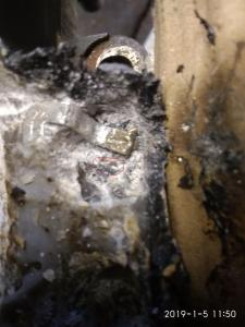

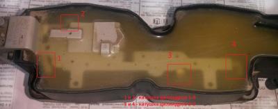

После длительной поездки (не менее 40 мин) начал троить, а затем и двоить хорошо прогретый двигатель, на дисплее БК сообщение: ANTIPOLLUTION FAULT. Остановка/запуск двигателя временно прекращали троение, затем все возобновлялось. На непрогретом двигателе ничего не проявлялось, запуск был в норме. Коды ошибок, полученные при помощи ELM 327 и Torque: P0352 (неисправность в первичной/вторичной цепи катушки зажигания В) и P1336. Далее оказалось, что первичная обмотка катушки цилиндров 2, 3 на рис. (плагиат с соседнего форума):

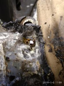

имеет сопротивление в холодном состоянии 1,2 Ом при положенных 0,5-0,7 Ом, а при нагреве (строительным феном или в духовке) может достигать 10 КОм. Катушка (Valeo) была заменена на новую, затем с помощью отвертки и фена я добрался до проблемного вывода обмотки. Оказалось, что крайний справа от разъема медный вывод обмотки катушки (обведен красным):
отошел (оторвался) от полоскового проводника, в который он был запрессован. Вывод обмотки был припаян к концу полоскового проводника:
после чего  сопротивление первичной обмотки катушки пришло в норму и не зависело от нагрева. Место раскопок планируется залить эпоксидной смолой, восстановленную катушку – использовать в качестве запасной.
