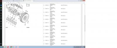

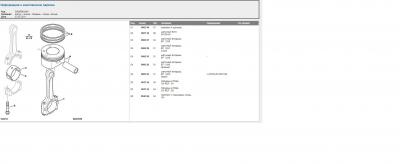

Артемka Опубликовано: 8 ноября 2018 Поделиться Опубликовано: 8 ноября 2018 Всем доброго времени суток. Решил я делать свой двс 2,2 3fz. Вопрос стоит во вкладышах, много информации что есть комплект шатунных ( Glyco 01-4298/4 STD ). Как они подходят нам? проблем не будет? так же еще нашел NE 61375600, дешевле и страшно). Так же родной размер получается CR DIAM 49,7 ?? или кто знает точный.Теперь вопрос по коренным, что брать? есть ли так же комплектом ?Если придется точить коленвал то есть ли ремонтные вкладыши ?помогайте кто чем может, пожалуйста без флуда, чисто по теме. спасибо. Ссылка на комментарий Поделиться на других сайтах Больше способов поделиться...

Dimkin67 Опубликовано: 11 ноября 2018 Поделиться Опубликовано: 11 ноября 2018 (изменено) понял. как найду сюда закину номера.шатунныеКоренные Но точнее будет по вину через сервисбокс Изменено 11 ноября 2018 пользователем Dimkin67 Ссылка на комментарий Поделиться на других сайтах Больше способов поделиться...
