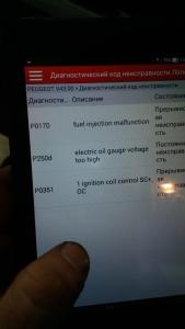

Поменяла свечи и катушку. Результат нулевой. Теперь думаю фарсунки на стенде проверять наверно. Может все таки дело в них. Ведь после промывки один день идеально машина работала и ехала. Одним словом француз....

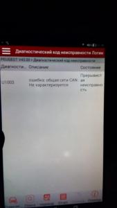

Что означает эта ошибка? Куда лезть? Ошибка по двигателю вылезла. U1003
А какие проверять? Не подскажите?
да не есть проблема в французе,а есть проблема в подходе ( не умеют их готовить) - таким методом можно пол машины поменять да и сам прибор диагностики информативностью не блещет.

Я скидывала фото с ошибками... вот с чего начинать? Где искать??
На ошибку Р1644 не обращайте внимание, она влияет только на кикдаун с автоматом. Смотрите метки грм, возможно не правильно стоит. На двигателе ew10a не простая установка из за фазовращателя на распредвале!
Да не кикдаун она влияет,а только на работу ограничителя скорости
Поменяйте блок предохранителей под капотом и думаю на этом все закончится
