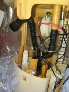

serzh1980 Posted December 20, 2019 Share Posted December 20, 2019 Как и предполагал, плохо прогрел трубку после замены моторчика бензонасоса. Трубка слетела с моторчика. Я снова на колёсах. Link to comment Share on other sites More sharing options...

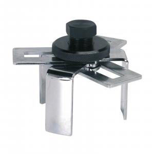

serzh1980 Posted December 21, 2019 Share Posted December 21, 2019 (edited) Так надеюсь будет понятнее.. Откручивал гайку бензонасоса вот таким универсальным ключиком. Но не айс. Лапки расходятся, потом подварю сваркой, чтоб зафиксировать лапки ключа. Но все же регулируя после каждой затяжки, удалось открутить и закрутить не обломав ни одной грани этой гайки. Edited December 21, 2019 by serzh1980 Link to comment Share on other sites More sharing options...
